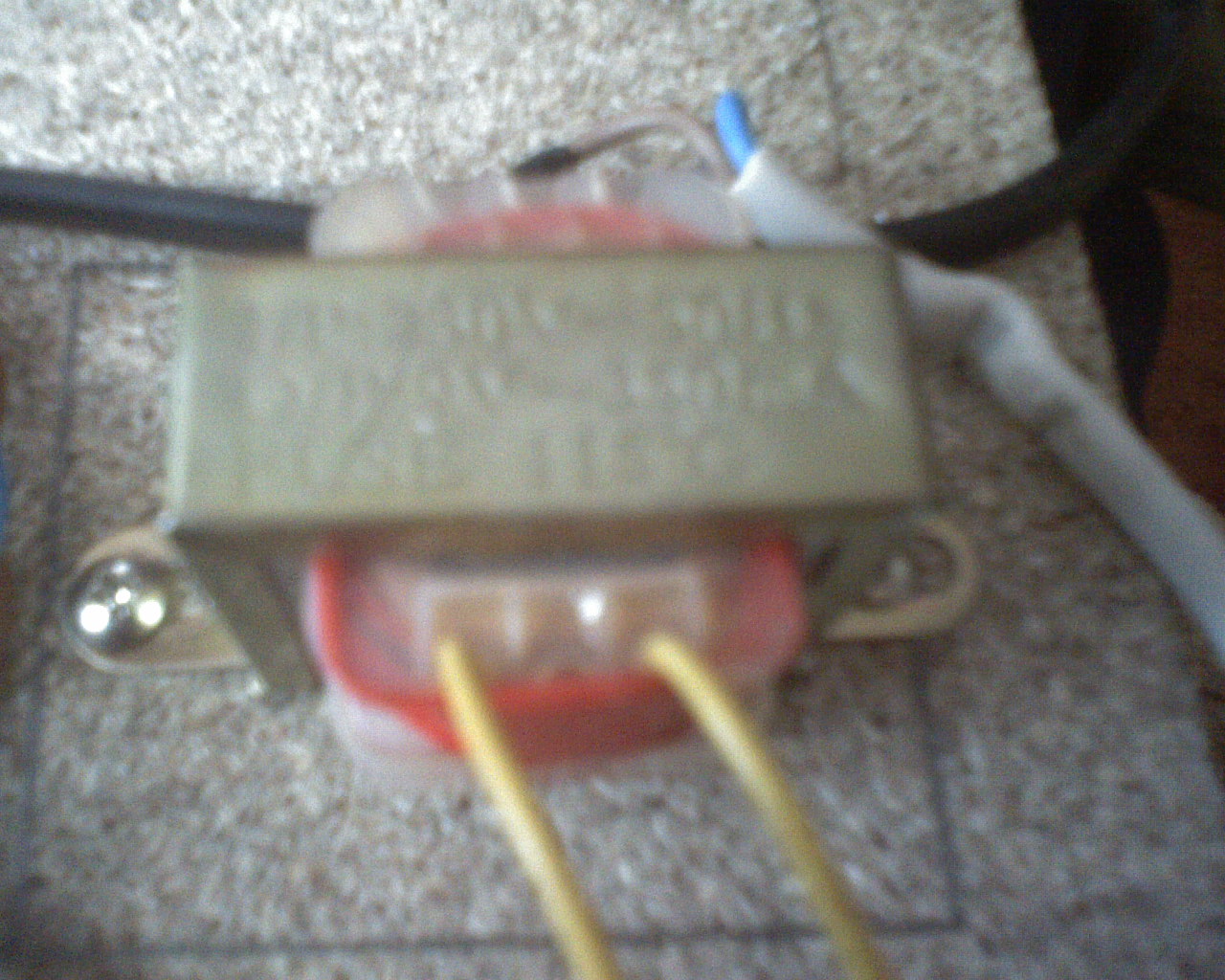

    witam
    mam tarfo jak na zdjeciu
    Wyprostowanie trafo. Zasilanie przedwzmacniacza na lm1036?

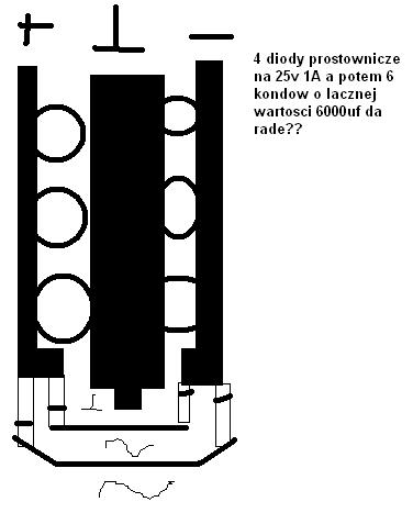

    9v i 350mA i mam pyatnie czy po wyprostowaniu moge zasilic nim przedwzmacniacz na lm1036??I czy taka plytka jest dobra??

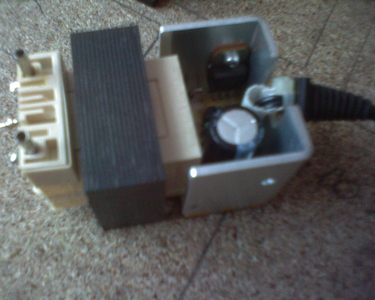

    I teraz mam drugie trafo jak na zdjeciu
    i nie wiem na jakie jest napiecie i ile ma A ale mysle ze ma gdzies okolo 12v i 500mA bo byl w zwyklym zasilaczy takim jak do komorki ale troszke wieksze i nic nie bylo napisane i chce tym zasilic filter do subwoofera i czy dam rade tym czyms??I z taka plytak jak wyzej tylko ze kondy o pojemnosci 8400uf i diody prostownicze wtedy inne??

    lm 1036 pracuje od 9v d0 16v po prostowaniu i filtrowaniu będziesz miał 0k 12v czyli powinno wystarczyć. Powodzenia

    Jeżeli kreski na (chyba) diodach to katody, to napięcie będzie o odwrotnej polaryzacji. Skąd się wzięła masa? Bo przecież nie z tego prostownika. No i - czy taka filtracja wystarczy na przedwzmacniacz?

    a mozesz zrobic wtedy mi pogladowa plytke w peincie??Byl bym bardzo wdzieczny i jaka filtracje wtedy??
    pozdrawiam
    p.s a teraz plytka jest dobra czy nie??
    i czy te diody prostownicze starcza 25v 1A??

    Nie miałem na myśli zwiększania pojemności kondensatorów, bo wtedy faktycznie zarówno diody jak i drucik uzwojenia mogą kiedyś nie wytrzymać udaru prądowego przy włączaniu do sieci. Chodziło raczej o to, że potrzebna jest dobra stabilizacja i filtracja z wyższego napięcia niż uzyskiwane z tego trafo. Jaka jest przeszkoda, żeby przedwzmacniacz zasilić z końcówki mocy?

    Możesz sobie darować te małe trafo i spokojnie zasilić przedwzmacniacz z głównego zasilacza końcówki.
    Dajesz szeregowo stabilizator LM7824, za nim LM7815.
    Kondensatory ceramiczne 100nF na wejścia i wyjścia stabilizatorów i jakiś elektrolit powiedzmy 2200uf na wyjściu LM7815.
    Stabilizatory przykręcasz do kawałka radiatora i już masz gotowe zasilanie dla przedwzmacniacza.
