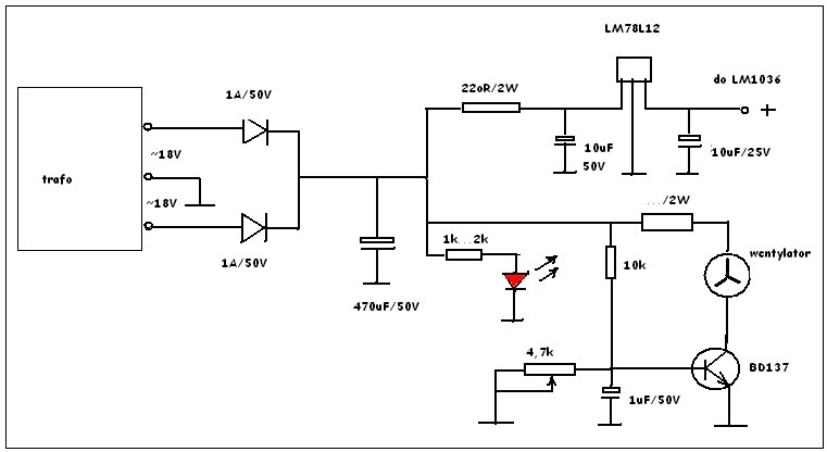

  • #12 4906947
    E.L.O.
    Posty: 821
    Pomógł: 140
    Ocena: 49
    david1229 napisał:
    w takim razie jaki stabilizator , jak go podłączyć i gdzie (schemat mile widziany)?
    a jak zrobić zasilanie wentylatorka i ledów, też jakiś stabilizator czy wystarczy jakiś rezystor, jak tak to jaki?
    pozdrawiam.
    Rysowałem Ci taki prosty schemat do zasilania LM1036 i wentylatorka + LED z wykorzystaniem tego trafa 2x18V.
    Jak obniżyć napięcie z 18V do 12-14V dla układu LM1036?
    -Do zasilania LM1036 wystarczy stabil. LM78L12 (prąd max 140mA).
    - Wentylator jest zasilany przez opornik ograniczający prąd max. Wartość opornika (kilkanaście ... kilkadziesiąt omów/2W) trzeba dobrać w zależności jaki wentylator zastosujesz (na jakie napięcie, ile mocy, mA).
    - Wentylator jest sterowany przez PR i BD137, jego obroty ustawiasz ręcznie potencjometrem PR (4,7kΩ).
    - Dioda LED zasilana przez opornik 1k...2k ograniczający prąd płynący przez LED.
  • #13 4907052
    david1229
    Posty: 147
    Ocena: 7
    Witam podłączę wszystko tak jak na tym schemacie, czy mogę dac BD135.

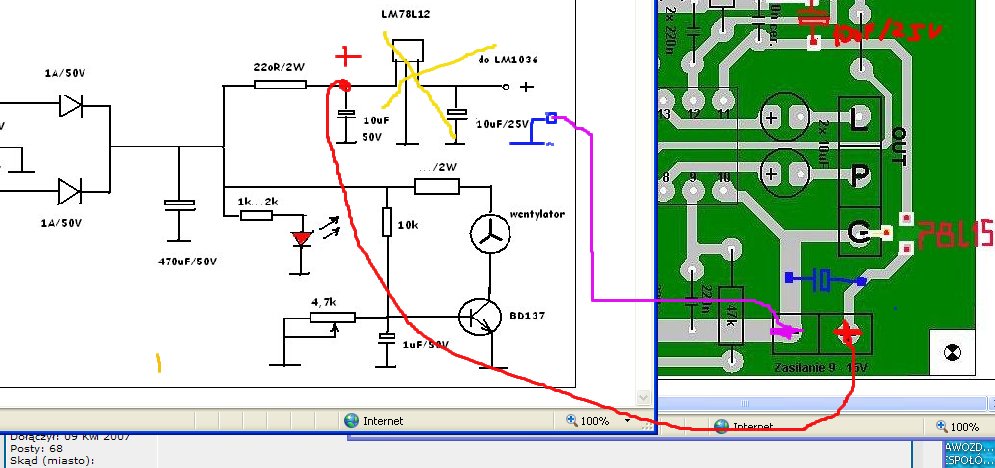

  • #16 4909457
    david1229
    Posty: 147
    Ocena: 7

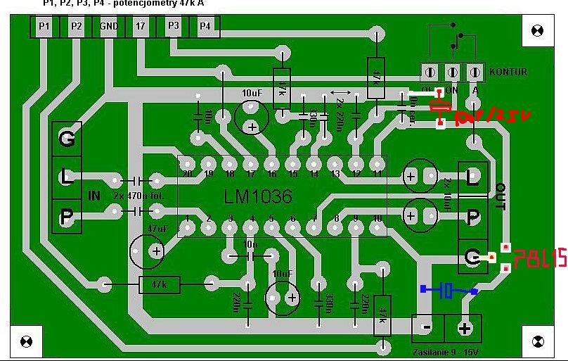

    witam czy moge to podłączy bezpośrednio do trafa?
    Rysunek chyba nawet Kolegi E.L.O
    Niebieskiego konda nie brac pod uwagę.
  • #17 4910373
    E.L.O.
    Posty: 821
    Pomógł: 140
    Ocena: 49
    "witam czy moge to podłączy bezpośrednio do trafa? "
    Bezpośrednio do trafa NIE!!!!
    Czy przerobiłeś tą zieloną płytę i czy na niej jest LM78L12 ???"
    -Jeśli jest LM78L12 już na płycie to "+" zasilanie tej płyty podłącz do opornika 220R/2W, niebieskiego konda nie brać pod uwagę, ale kond czerwony powinien być.
    Oczywiście masa GND (tego układu co rysowałem) musi być też podłączony do masy płyty LM1036.

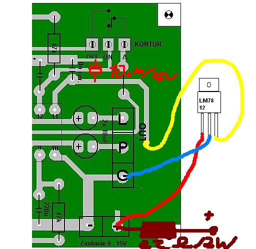

  • #18 4910513
    david1229
    Posty: 147
    Ocena: 7
    Lm7812 jest już na płytce, kond czerwony też . Czyli teraz wystarczy tylko plus podłączyć przez opornik, czy tak?
    Ską wiedzieć które wyprowadzenie to + ?
  • #19 4910547
    E.L.O.
    Posty: 821
    Pomógł: 140
    Ocena: 49
    "Lm7812 jest już na płytce, kond czerwony też ."
    To OK.
    Ale czy LM78L12 jest dobrze włożony na płytce? jeśli tak to dalej:

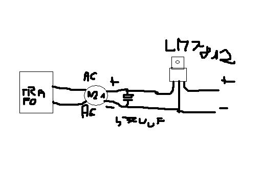

  • #21 4911401
    david1229
    Posty: 147
    Ocena: 7
    Podłączyłem to na płytce nak jak narysowałem, czy tak będzie ok?
    Do plusa jeszcze ten opornik 22om/2W, i do trafa, czy tak bedzie dobrze?
    Gdy w przyszłosci chciałbym zmienic trafo na mnijsze 12V, to czy bedzie trzeba cos przerabiac?

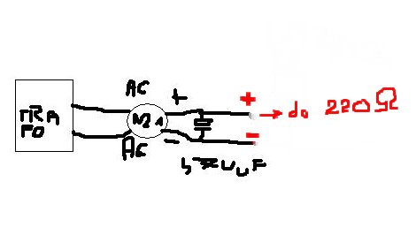

    P.S. Skąd mam wiedzie które wyprowadzenie trafa to +
  • #22 4911497
    E.L.O.
    Posty: 821
    Pomógł: 140
    Ocena: 49
    Trafo nie ma "+" i "-" tylko napięcie zmienne ~
    Ty potrzebujesz napięcia stałego "+" i masy.
    Do trafa podłącz mostek prostowniczy, za mostkiem podłącz kond 470µF pomiędzy "+" mostka i jego "-". wtedy "+" konda masz jako "+" zasilania --> podłącz do 220Ω płytki LM1036. A "-" konda jako masa --> podłacz do masy płytki LM1036 (tam, gdzie ten pin "-" zasilania 9...15V)
    PS. zrobiłes wg mojego rysunku czy jak??? bo wyżej Ci rozrysowałem jak do niego podłączyć płytę .
    Dobrze podłączyłeś LM7812 !

    CZy tak jak narysowałem jest Dobrze?
    Dotego jeszcze ten rezystor 220ohm do plusa i wszystko do płytki z LM1036 na której jest już ten kond 10uF/25V. Jak obniżyć napięcie z 18V do 12-14V dla układu LM1036?

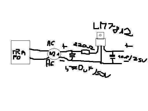

  • #24 4913354
    E.L.O.
    Posty: 821
    Pomógł: 140
    Ocena: 49
    Na płytce już masz LM7812, opornik 220Ω i kond to zrób tak
  • #25 4914313
    david1229
    Posty: 147
    Ocena: 7
    Podłączyłem wszystko tak jak na rysunku i po włączeni trafa do prądu słycha tylko buczenie w głosniku, co jest nie tak?
    dodam jeszcze że napięcie za opornikiem wynosi ok.3VJak obniżyć napięcie z 18V do 12-14V dla układu LM1036?
  • #26 4915131
    E.L.O.
    Posty: 821
    Pomógł: 140
    Ocena: 49
    Do jakiego trafa teraz połączyłeś mostek? tego co ma 2x18V
    A ile woltów jest przed opornikiem (czyli za mostkiem) ???

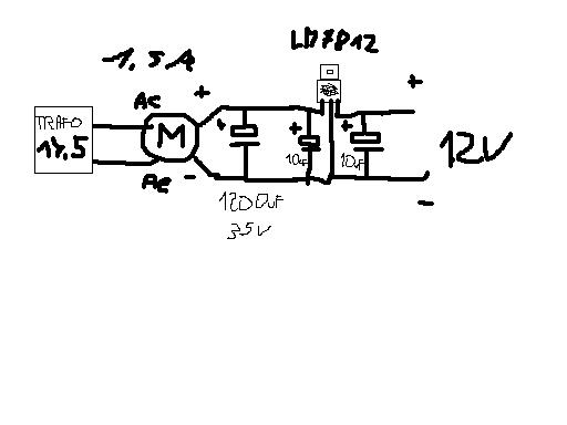

  • #27 4917822
    david1229
    Posty: 147
    Ocena: 7
    Witam przerobiłem jeszcze ten układ, po zmierzeiu trafo niema 18V tylko 14.5V, kond 470uF był stary elwy, zastąpiłem go 1200uF/35V, mostek 1.5A.
    Po takim podłaczeniu jak na rysunku jest na wyjściu 12V, tylko po podłączeniu do lm1036 układ działa tylko strasznie buczy.
    Dodam jeszcze że wylutowałem ten stabilizator z płytki z lm1036 i zrobiłem to wszystko na pająku.
    Co zrobi żeby nie buczało?

  • #28 4918520
    E.L.O.
    Posty: 821
    Pomógł: 140
    Ocena: 49
    Po stabilizatorze masz 12V to OK, wywal ten opornik 220Ω i popraw ścieżki na płycie po wylotowaniu LM7812, podłącz ten układ zasilacza do płytki ( do PINów zasilania 9 - 15V ) powinno być OK.
