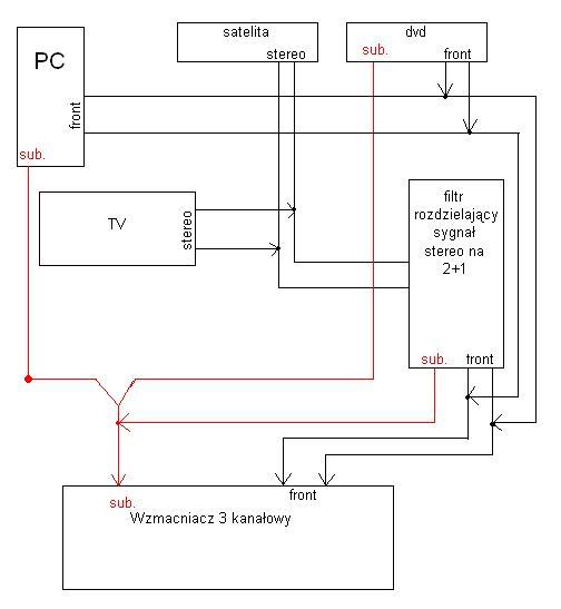

✨ Użytkownik posiada tuner satelitarny, odtwarzacz DVD oraz komputer, które chce podłączyć do wzmacniacza 3-kanałowego jednocześnie. Zastanawia się nad zastosowaniem rezystorów szeregowych, aby uniknąć problemów z sygnałem zwrotnym, gdy kilka urządzeń będzie włączonych jednocześnie. W odpowiedziach zalecane jest, aby nie łączyć wszystkich źródeł sygnału równocześnie bezpośrednio, ponieważ może to powodować zakłócenia i uszkodzenia. Zamiast tego sugeruje się zastosowanie selektora wejść – przełącznika, który pozwala wybrać jedno źródło sygnału do wzmacniacza. Proponowany jest przełącznik 4-pozycyjny dwubiegunowy, gdzie masy wszystkich urządzeń są połączone razem, a sygnały przełączane są na wejście wzmacniacza. Użytkownik znalazł gotowy selektor AV na 4 wejścia, który planuje zakupić, co rozwiąże problem bez konieczności stosowania rezystorów.
