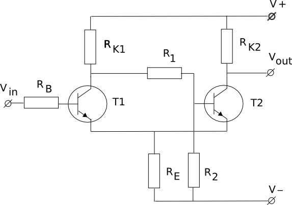

Hmm. Pisałem już o tym w innym temacie, ale chyba forum nie przerzuciło go "do góry", więc wytnę i przekleję prośbę do nowego...
Otóż chcę zaprojektować przerzutnik Schmitt'a na 2 tranzystorach, w układzie WR - jak na załączonym rysunku. Napięcie wejściowe powyżej 1V ma interpretować jako logiczną jedynkę, a poniżej -1V jako logiczne zero. Wyjście ma być kompatybilne z układami TTL. Rozumiem, że chyba najlepiej zrobić układ na symetrycznym zasilaniu +- (np. +-5V)? Układ da się zrobić na dwóch takich samych tranzystorach, tylko jak dobrać rezystancję by otrzymać dobre progi przełączania? Może ktoś pomóc z tym?
