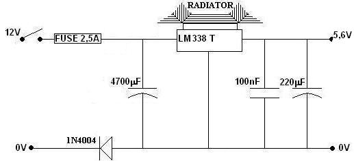

    dzięki Bonkot za link
    właśnie przeczytałem ten link który otrzymałem i zamieniłem w tym schemacie inny stabilizator na ten z linku (schemat znaleziony na elektrodzie) czy tak będzie dobrze?
    Jak zasilić playerka w samochodzie? Zasilacz 5,6V 2A - alternatywy?
    jaka jest różnica pomiędzy LM338T i LM338K steel
    oraz jak sie dokonuje na nim regulacji
    sorki jesli zadaje idiotyczne pytania.....

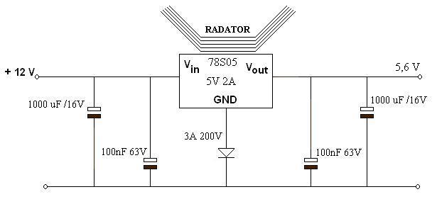

    Czy taki schemat jest już ok
    #14 4019278
    dexter_86
    Posty: 688
    Pomógł: 87
    Ocena: 29

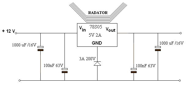

    Spojrzyj na schemat narysowany przeze mnie. U mnie dioda włączona jest w kierunku przewodzenia a u ciebie jest w kierunku zaporowym. Podłączenie diody w kierunku zaporowym uniemożliwia wystąpieniu spadku napięcia na niej więc musisz ją przyłączyć w kierunku przewodzenia.
  • #15 4019327
    Robert2207
    Posty: 34
    Ocena: 6
    już przestawione podziękowania za poprowadzenie mnie

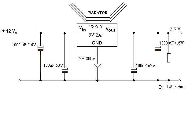

  • #21 4034180
    mickemaster
    Posty: 1323
    Pomógł: 80
    Ocena: 166

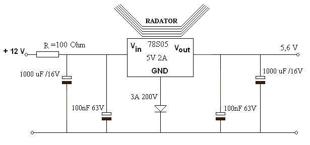

    A spróbuj obciążyć układ rezystorem o wartości np. 100Ω i wtedy zmierz napięcie. Niektóre stabilizatory do poprawnego działania wymagają niewielkiego prądu obciążenia.
  • #22 4034213
    Robert2207
    Posty: 34
    Ocena: 6
    cały układ czyli trzeba rezystor wpiąc przed kondensatorki czy tak??
    #24 4034350
    mickemaster
    Posty: 1323
    Pomógł: 80
    Ocena: 166
    Ten drugi układ jest poprawny.
