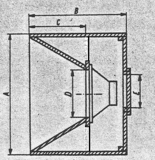

Budowa kolumny tubowej. Dodanie waty lub pianki tłumiącej.

    wydaje mi sie, że tego typu kolumn sie nie tłumi, ale nie dam sobie głowy uciąć, sam bęe śledził ten temat, aby na przyszłośc już wiedzieć

    Witam. Ta obudowa to mutacja krótka tuba średniotonowa z dolnym kanałem BR. Jak już jakiś materiał to na tylnej ściance za głośnikami ale raczej niewiele i eksperymentalnie.

    Ten projekt pochodzi z Radioelektronika lata 89/90 - konstruktorem jak moja pamięć nie myli to Daniel Jewaśniski. Zalecene przez niego głośniki to chyba coś z GD30/30 czy GDS. Na tylnej ściance otwór z przykręcanym "deklem". Kolumna z przeznaczeniem nagłaśnianie mowy. Pozdrawiam.

    Zasięg skuteczny około 200m spl około 101db - zalecane głośniki to GD20/20 GDS 30/30 ew. GD 30/50...

    napisz moze z jakiego materialu te kolumny budujesz. W zaleznosci od grubosci scianek mozna cos dac, ale jesli tam "chodza" GDN 30/30 i scianki sa dosc grube ( ??? ) to wzmocnienia nie sa potrzebne. Ile centymetrow wynosi roznica miedzy wymiarami b i c ? Dlaczego chcesz ta kolumne czyms wytlumic ?

    Nie ma sensu tego robić gdyż ta konstrukcja została zaprojektowana do wysokoefektywnego odtwarzania średniego pasma, i KONIECZNIE trzeba ją uzupełnić od dołu jeżeli chcemy nimi nagłaśniać muzyke, i żadne przeróbki tu nic nie dadzą(najwyrzej wiecej popsują).

    No w sumie tak experymentalnie na generatorze sprawdz przy jakiej czestotliwosci wystepuje drzenie i buczenie i wytnij to zwrotnicą,korektorem czy jakims crossem.Odetnięcie pasma od 400hc w dół da chyba w miare poządany efekt,sam robiłem cos podobnego ale z jednym głosnikiem 25cm,wlot tuby 10cm na 14cm wylot 45cm na 55cm wzrost skutecznosci do 103db przy 2khc ale wyciecie było od 800hc reszta zajmował sie driver z najwieksza mozliwa do kupienia tuba 46cm na 26cm, cała ta nadstawa gra...i to dobrze.Co do wytłumienia to zalezy od ilu bedziesz puszczał te głosniki i jedynie co poprawisz to barwe i ilosc tego pasma ale powiem ze zmniejszy jeden zakres a uwypukli inny, lekki cienki koc na 80% tylnej scianki spowoduje ze nie bedzie "dechy" w mowie i nizszym zakresie sredniego zakresu.

    witam kolegów:) mam pytanie bo mało uważałem na zajęciach z akustyki:D jak i czy można zmieniać proporcjonalnie wymiary tej obudowy dostosowując ja do wymiarów głośników bo mam nieco mniejsze

    Wiesz no wymiary dobiera sie po obliczeniach bo kazden głośnik ma inne własciwosci i nie zawsze sie nadaje do tego typu obudowy.Owszem mozesz polepszyc sprawnosc poprzez dodanie tuby lecz nie zawsze spełni ona swoje zadanie.Takie rzeczy to juz firmy robią maja aparature obliczeniową i jakies doswiadczenie wieć tam niema mowy o przypadku.

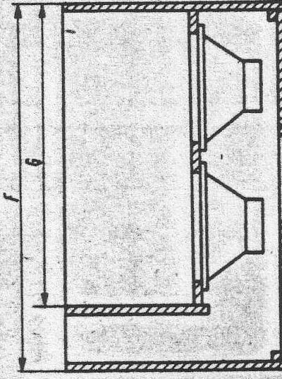

    Aż do ścian bocznych. Widać to na drugim rysunku - wymiar A + C.
    Płyta ta stanowi dolną ściankę wylotu tuby i górną ściankę wylotu tunelu br.
    Chcesz budować takie coś? Na jakich głośnikach? Do czego Ci to potrzebne?
