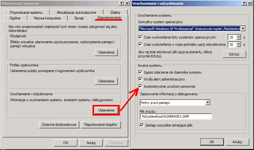

    W którym momencie komputer się resetuje?
    Nie występują żadne ekrany z błędami?
    Ma kolega odznaczoną opcję automatycznego uruchamiania ponownie w przypadku błędu?

    uruchamianie ponownie w przypadku błędu -> to jak mysle w BIOSIe gdzieś jest ?

    A jak wyłaczyć tę opcje uruchomiania ponownego po błędzie jeżeli nie mogę włączyć Windowsa. Taki przypadek mam u koleżanki. ładuje się windows wyskakuje niebieska strona z błędami i reset. Gdzie znajdę zapisane Logi błędów?
