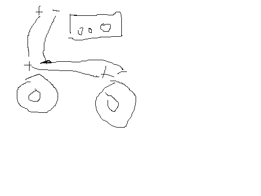

    Mam wzmacniacz 260 watt, ma wyjscia lewe i prawe stereo. Kolumny altus w ktorym jest tyle samo wejsc co na wzmacniaczu. Czy mozna wlozyc kolejne kable do tych wejsc w kolumnach, aby podlaczyc nastepne kolumy??

    tak to narysowałem
    • Podłączenie dodatkowych kolumn do Altus przy wzmacniaczu 260W - jak to zrobić? bez tytułu.jpg (16.97 KB) Musisz być zalogowany, aby pobrać ten załącznik.

    W takim układzie zagra tylko jedna kolumna. Druga jest zbędna.

    stereosystem
    bardzo ładny rowerek :lol:
    Możesz podłaczyć jak chcesz, nikt Tobie nie zabroni. Pytanie: tylko po co?
    Jak za małe kolumny to je wymień zamiast kupować następne. W stereo najlepiej jak są dwie kolumny (dwa źródła). Tu chodzi o interferencje fal (wpływ jednej na drugą). Jest problem przy ustawieniu dwóch kolumn, a co dopiero czterech.

    przemo-lukas starałem sie z tym rowerkiem:))

    Da rade pod wzgledem ze wzmacniacz nie zostanie przeciazony za niska impedancja. Tzn jesli wzmacniacz posiada wyjscia na kolumny 8ohm- to do jednego wyjscia mozna podlaczyc dwie kolumny polaczone ze soba rownolegle 16ohm -kazda i drugi kanal tak samo. jesli wzmak ma 4ohmowe wyjscie na glosnik- to dwie 8ohmowe lub wiecej. Zalezy to rowniez od tego jakie wyjscia ma wzmacniacz bo jesli ma 4 wyjscia speakers A i B gdzie przy samym A moga byc dwie 8 ohmowe a przy A+B cztery 16 ohmowe to musisz to rozwiazac tak by nie doprowadzic do obnizenia krytycznego impedancji kolumn dla wzmacniacza co moze spowodowac jego wylaczanie sie , przegrzewanie lub tez przepalenie poniewaz duzo wzmacniaczy jest tak robionych ze druga para jest rownolegle dopinana do koncowek co zmniejsza impedacje. 4kolumny po 16ohm to jest dwie 16 na pol i drugie dwie 16 na pol to daje 2x8ohm.
