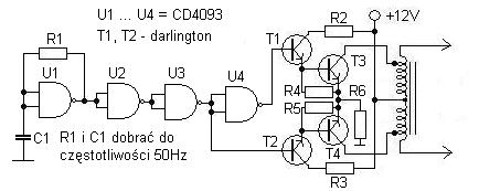

    jak zrobic przetwornice DC/AC z 12V na 13,5v
    ktos ma jakis pomysł .... ?
    potrzebuje tego do samochodu
    może jakies pomysły, schematy albo gotowe produkty gdzies w jakimś sklepie jak znajdziecie.. piszcie :)
    pozdrawiam i dziękuje :)

    to ma być do zasilania głośników w samochodzie
    tzn zestawu głośników 5.1
    moc jaka ma dostarczyc to ok 200 w as pra to jakies 4 A

    Z tego, co napisałeś wynika, ze chcesz doprowadzić prąd zmienny (AC) o napięciu 13,5V do głośników (nie rozumiem "5.1": to 5 głośników, czy 1?)?
    Otóż z prawa Ohma wynika, ze napięcie 13,5V AC w głośniku o oporności 4 ohmy wydzieli moc 45W. Jeżeli dasz takie 4 głośniki, to sumaryczna moc będzie 180W.
    Czy masz jakieś życzenie, co do częstotliwości tego prądu zmiennego (AC)?

    to co chce zrobić to zestaw głośników 5+1 czyli 5 głośników + subwoofer :)
    trzeba mi podsunąć pomysł na przetwornice która z prądu stałego jaki jest w samochodzie zrobi prąd przemienny o napięciu 13,5 V, prąd jaki będzie pobierany to ok 4 +/- 4,5 A a moc jaka trzeba bedzie dostarczyć to jakieś 200 W w przybliżeniu, bo nie wiem tak dokładnie ... a częstotliwość to 50 Hz czyli taka jak w gniazdku

    Hmmm, trochę mi się nie zgadza: jezeli masz 13,5V i prąd jest 4,5A to moc wynosi 60,75W, a nie 200W!
    Z kolei przetwornica o mocy oddawanej 200W bedzie pobierać ok. 220W (bo sprawność jest ok. 90%), czyli prąd pobierany z aku 12V wyniesie 18,3A. Akumulator samochodowy 12V/50Ah obciążony takim prądem wystarczy na ok. 2 godziny pracy, bo jego pojemność 50Ah dotyczy pracy przy obciążeniem pradem 5A.
    Przetwornicę mozna zrobić dość prosto, wykorzystując stopień przeciwsobny transformatorowy o takim układzie:

    wzmacniacz nie jest na prąd stały ....
    tylko na przemienny
    napisałem ok 200 w bo nie wiedziałem dokładnie ale już wiem, że głośniki maja po 8W a głośnik nisko tonowy 22W czyli razem 62W, czyli miał pan prawie rację co do mocy, a ja się pomyliłem ... przepraszam :)

    Daję Ci kompletny schemat przetwornicy:
    Jak zbudować przetwornicę DC/AC 12V na 13,5V do samochodu? Schematy, produkty?
    Elementy nie są krytyczne, tranzystory wykonawcze mogą być np. KD502 (są znacznie lepsze niż 2N3005), oporniki w kolektorach darlingtonów (T1 i T2) są dla ograniczenia pradu bazy tranzystorów wykonawczych np. do 1A, a darlingtony powinny mieć dopuszczalny prąd kolektora powyżej 2A.
