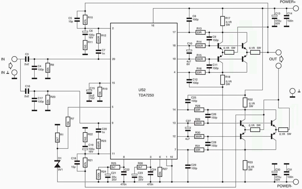

    #16 5035096
    Qwet
    Poziom 33  
    Posty: 2411
    Pomógł: 137
    Ocena: 180
    Ktoś chyba pousuwał zapytanie kiedy ja pisałem posta :P
    TN16 - ale na dławik czy na trafo?? Chociaż... to nie ma szczeliny, a i moc możliwa do osiągnięcia jest śmiesznie niska... Już 100W byłoby prawie niemożliwe w warunkach domowych :/
    Poszukaj innych na allegro, są rdzenie wyciągające "jednym palcem" 400W, z możliwością do 1000W za mniej niż 20zł z przesyłką...
    A na dławik to przeszukaj stare monitory, zasilacze ATX albo inną elektronikę, na pewno znajdziesz transformatory na ferrycie elegancko z karkasem - z tego można kombinować dławik.
    Ostatecznie możesz kupić cośik na allegro, jakiś proszkowy toroid lub ferryt ze szczeliną...
    Darlington to typ tranzystora, nie wzmacniacza ;) źle zrozumiałeś...
    Ja też robię taki wzmacniacz dużej mocy dla 4-omowca, Namalowałem sobie schemat według którego go wykonam:
    Jak zbudować przetwornicę 2x50V do wzmacniacza 2x200W RMS w aucie?
    Jakieś pytania odnośnie schematu - nie krępuj się ;)
    To jest tylko moja propozycja - nie zmuszam, możesz poszukać schematów na innych scalakach ;)

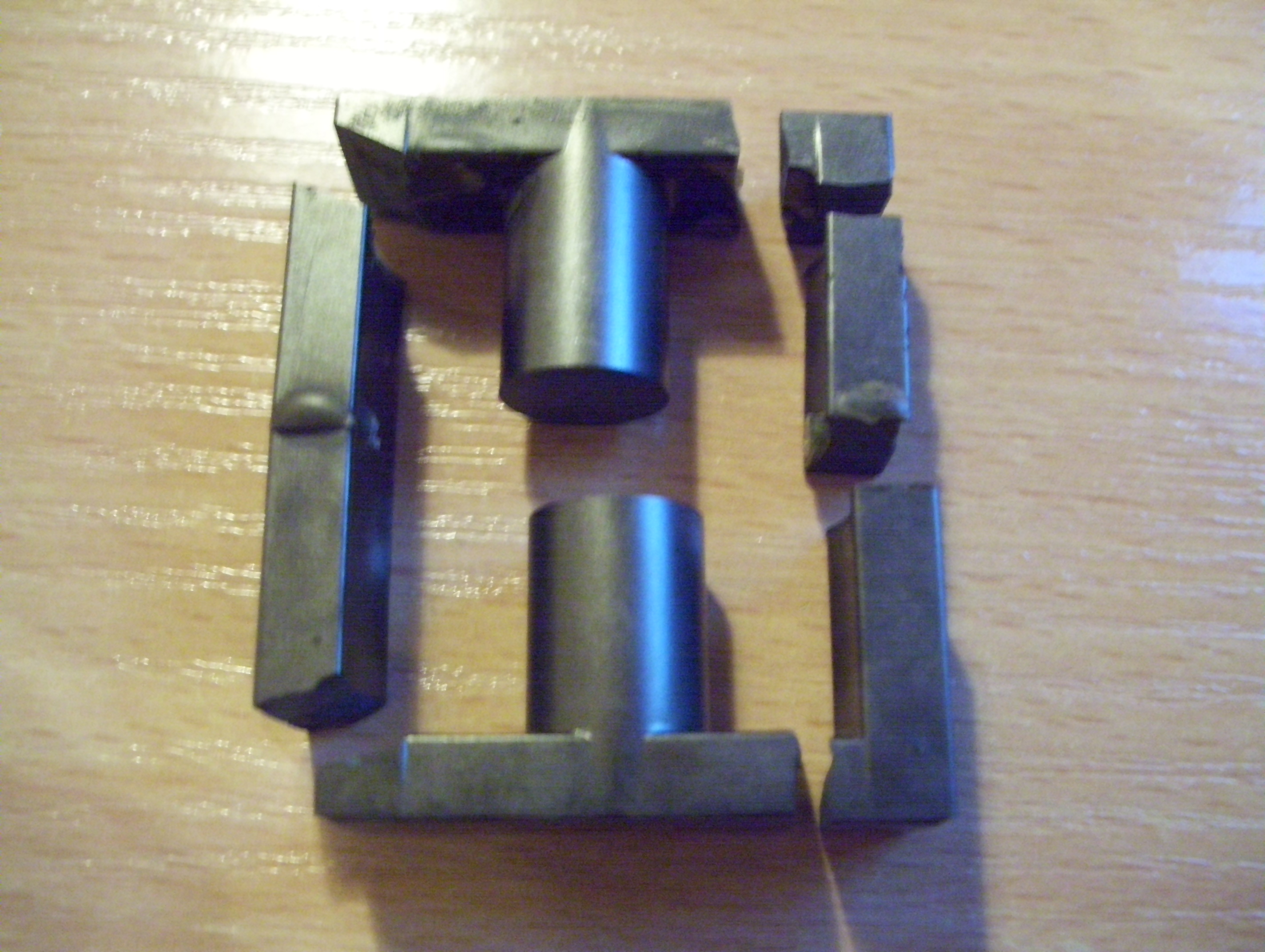

    Jeżeli bym go rozebrał, pokazał zdjęcie i podał wymiary to powiedzieli byście mi czy się nada na ten dławik??
  • #21 5037539
    -RoMan-
    Posty: 8779
    Pomógł: 766
    Ocena: 407
    Tak.
  • #22 5037847
    kamilcomp
    Posty: 567
    Pomógł: 6
    Ocena: 28
    Jest taki problem... Podczas rozbierania tego rdzenia pękł w kilka drobnych elementów... Będzie nadal sprawny czy tylko kosz go teraz czeka??
    Co do wymiarów to:

  • #23 5037871
    -RoMan-
    Posty: 8779
    Pomógł: 766
    Ocena: 407
    Kosz. A taki ładny był... Jakbyś poczytał pozostałe wątki, to wiedziałbyś, że nic na siłę - tylko gotowanie.
  • #24 5037920

    czytałem ale wybrałem metodę do piekarnika.... Gdy wyjałem prubowałem przez szmatkę go rozłączyć i się oparzyłem i upadł... I po sprawie...
    #25 5038314
    Qwet
    Poziom 33  
    Posty: 2411
    Pomógł: 137
    Ocena: 180
    Okropnie to wygląda :/ na dławik się nie nada, na trafo wogóle bym nie próbował... Ja na popękanym ETD34 wyciągnąłem 50W przy 50kHz, potem się grzały fragmenty rdzenia i napięcie siadało.
    Mówiłeś że masz sporo tego sprzętu, poszukaj jeszcze jakichś rdzeni w zasilaczach ;)
