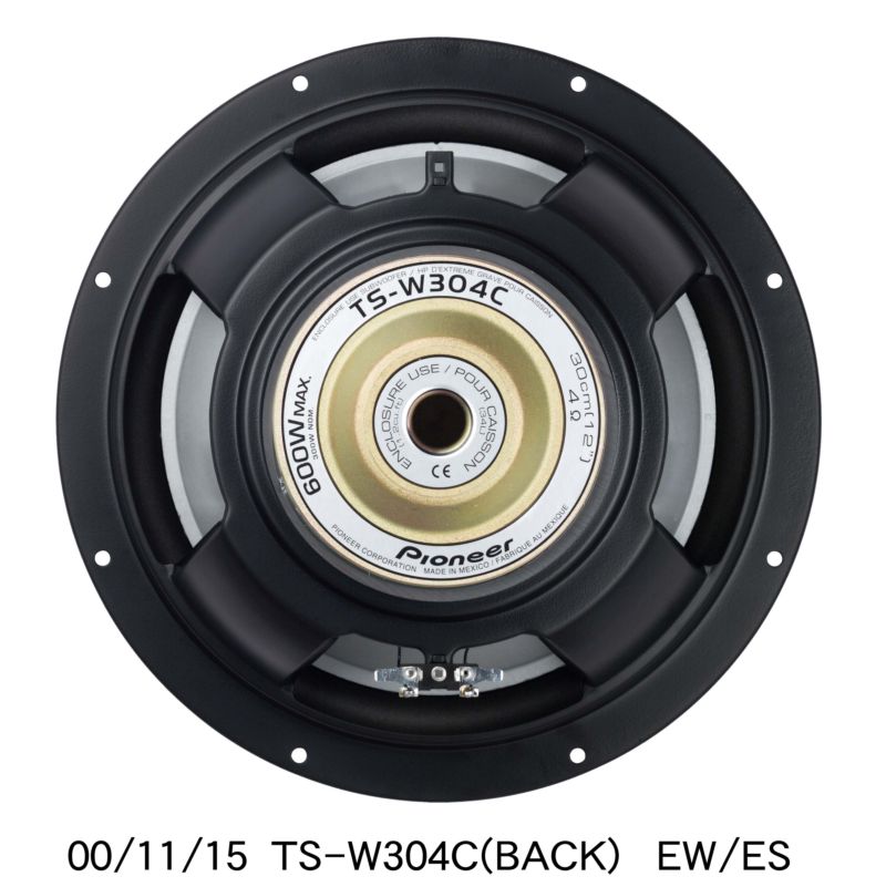

    Witam wszystkich
    potrzebuje parametry w/w glosnika by zabudowac go w skrzynie-zamknieta lub z b/r zalezy jaki wyjdzie litraz.Pisalem nawet do pioneera na polske ale bez skutku,wiec jesli ktos takie dane posiada bede wdzieczny,lub chociaz poda litraz skrzyn.
    Z gory dzieki.
  • #2 4023903
    laskadan
    Posty: 23
    Witam tez posiadam taki głośnik ja mam go w skrzyni zamkniętej ok 30L
    oto parametry głośnika to powinno ci pomóc a jak nie to ludzie z forum ci pomogą pozdrawiam
    • Parametry głośnika Pioneer TS-W304C do zabudowy w skrzynię - szukam danych pioneer tsw 304C_1.jpg (84.72 KB) Musisz być zalogowany, aby pobrać ten załącznik.
    • Parametry głośnika Pioneer TS-W304C do zabudowy w skrzynię - szukam danych TS_W304C_BACK_.jpg (73.88 KB) Musisz być zalogowany, aby pobrać ten załącznik.
    • Parametry głośnika Pioneer TS-W304C do zabudowy w skrzynię - szukam danych wooferat6_1.jpg (68.25 KB) Musisz być zalogowany, aby pobrać ten załącznik.

  • #5 4024777
    laskadan
    Posty: 23
    skrzynia zamknięta- 1.2 ft^3- 33,9dm^3
    skrzynia br- 1.3ft^3- 36,8dm^3
