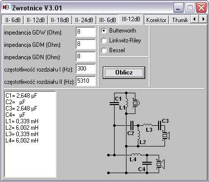

    Moze taka zwrotnice zastosuje:

    Zwrota z kalkulatora? Jeśli już taką robisz to daj 6db/okt. Nie ma co kombinować :D . Dla ARP za wysoki podział. Góra 4.5 kHz.

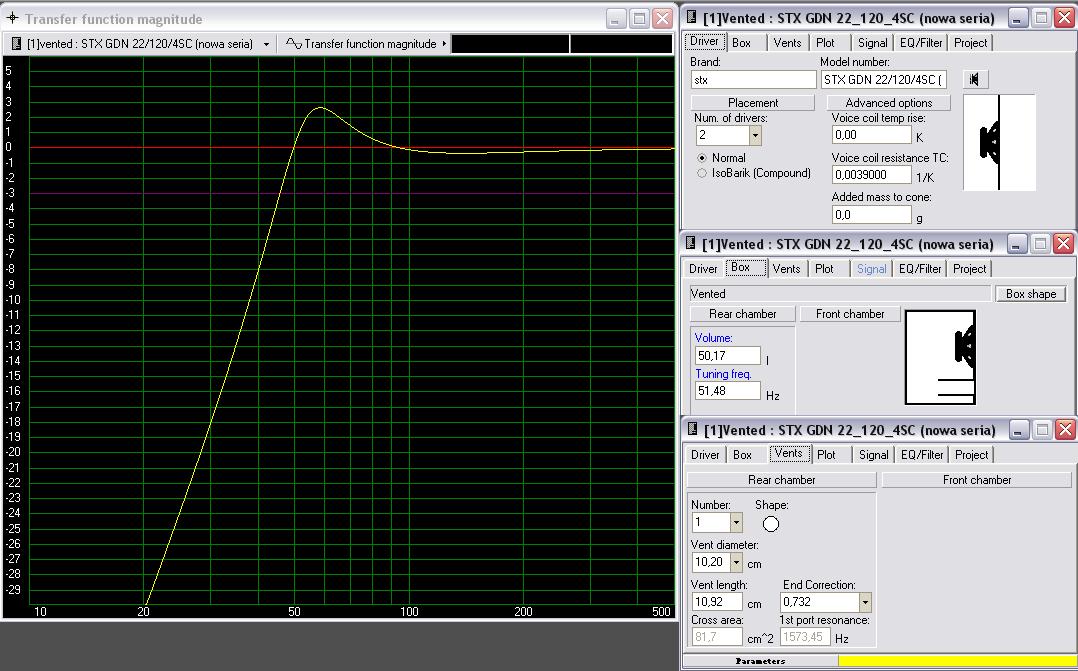

    Co o tym sadzicie? Jak to bedzie sie spisywalo? Nie znam sie na tym zbyt dobrze i nawet nie wyobrazam sobie jak by to brzmialo. Jak zmieniam parametry to albo BR rosnie mi do nieowybrazalnych rozmiarow albo obudowa zmniejsza sie do smiesznych 25L. HILFE

    Mozecie mi poradzic na co zwrocic uwage, co zmieniac aby osiagnac miekki bas? I jak to odczytywac na tym wykresie?
    PS. Pozatym to chyba jest dla tunelu umieszczonego w tylnej sciance, tak?
    Moze zmienic tunel na fi60 tak jak wczesniej mialem. wtedy czestotliwosc rezonansu jest mniejsza i gabaryty BR mniejsze

    50Hz to trochę za wysokie strojenie dla tego STXa. Celuj raczej w okolice 40-45Hz. Objętość ok. 50l. wydaje się być niezła. Umiejscowienie tunelu nie ma znaczenia w symulacji a praktyce tylko takie, że mając tunel z tyłu nie powinieneś stawiać kolumn blisko ściany (nastąpi podbicie i jednocześnie pogorszenie jakości niskich tonów). Tunel o zbyt małej średnicy będzie powodował kompresję i świsty przy większych mocach - minimum dla tych 2 GDNów to rurka o średnicy ok. 80mm. (możesz oczywiście zastosować dwa tunele o mniejszej średnicy - liczy się łączna powierzchnia przekroju). Wraz z powiększeniem łącznej średnicy tuneli będzie rosła ich długość (dla tego samego strojenia) - tunel o 2x większej powierzchni przekroju będzie również i 2x dłuższy. Profilowane zakończenia też są mile widziane - zmniejszą się turbulencje. Na kłopoty z długością tuneli polecam kolanka hydrauliczne z PCV.

    Proponował bym Tobie, strojenie 45Hz. Br o srednicy rurek hydraulicznych/wentylacyjnych (nie mniej jednak, niż 8cm). Wtedy wydłużając bądź skracając br wybierzesz strojenie, które będzie Tobie najlepiej odpowiadało.

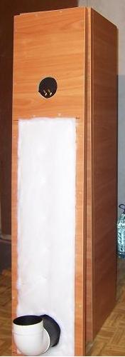

    Tu przykład wykorzystania rur wentylacyjnych :D

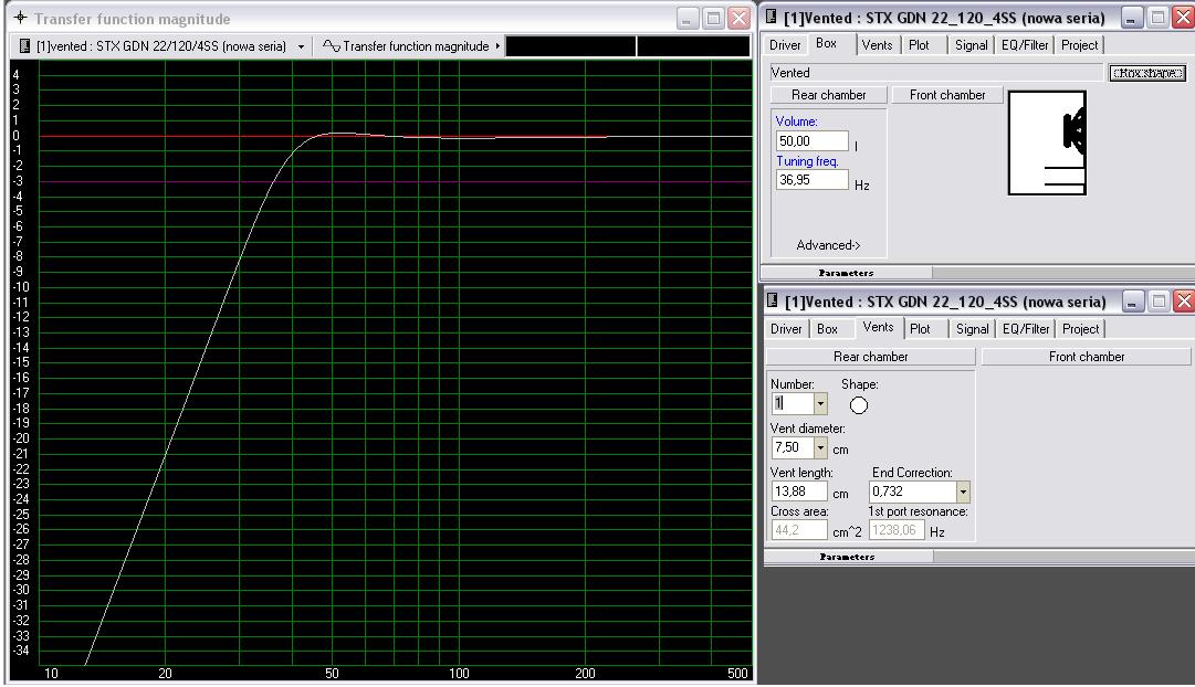

    A co o tym sadzicie? Minimalnie mniejszy BR od tego co radzicie, ale... chyba moze byc.

    Ehh... raz kombinujesz z SC raz z SS :D. Teraz z kolei dałeś za niskie strojenie - wykres w WinISD jest co prawda płaski ale ten GDN ma dość opadającą charakterystykę na basie (popatrz na wykres ze strony STX) - warto mu zrobić lekką górkę.
    Czemu się tak boisz większej średnicy tunelu? Że się nie zmieści na głębokość? Przecież dla objętości 50l. i strojenia 40Hz tunel o średnicy np. 10cm będzie miał długość raptem ze 22cm. Nie podoba się wizualnie? To daj dwa o mniejszej średnicy.

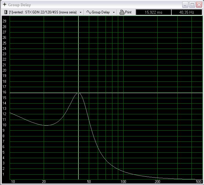

    Te opoznienie miesci sie w normie??????
    Mieści się :D
    Przyczym nie zapominaj, że jest to symulacja. Ja polecam strojenie "na ucho". Jak zestrisz tak Tobie zagra :D
