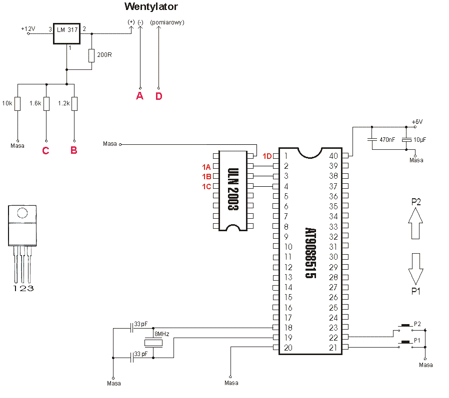

    Jak napisać program dla uC AT90s8515 który ma regulować LM317 za pomocą ULN2003 w następujący sposób. Ma być 5 opcji :
    0 - OFF
    1 - 5V
    2 - 7V
    3 - 9V
    4 - 12V
    (Czy do takiego sterowania tym ULN2003 i LM317 rezystory są dobrze dobrane ?)
    A uwzględniłeś spadek napięcia na ULN2003 wynoszący 1.1V?

    ja bym rozwiązał problem nieoc inaczej z dwóch powodów:
    1) Stabilizatory ciągłe niestety nie są zbyt energooszczędne i podgrzewają płytkę (wprost proporcjonalnie do różnicy Vin - Vout)
    2) Układ powinien być jak najprostszy więc wystarczy stabilizator i kontroler
    Do prostego kontrolera z PWM (np. ATtiny15,25) podłączasz stabilizator impulsowy regulowany typu
    LM2574 - adj w ten sposób:
    wyjście output podłączasz do przetwornika i mierzysz napięcie. do wejścia feedback podłączasz wyjście PWMa sterowane programem ustalającym na nim napipęcie tak, by osiągnąć odpowiednią wartość na wyjsciu output LMa.
    Konstrukcyjnie tanie i proste (30zł za części to aż nadto). Dla bezpieczeństwa na wyjsciu układu stawiasz transila na ok.13V. Dodatkowo można sterować innymi wyprowadzeniami LMa (by osiągnąć 0V) Tym sposobem można uzyskać bardzo szeroką regulację od 1,23V do Vcc-1V z małym krokiem rzędu 1/100 zakresu i jeszcze lepiej.

    Jesli jestes w stadium koncepcyjnym Twojego projektu, to moze rozwazysz sterowanie PWM zamiast regulatorow napiecia.
    Jest to o tyle prostsze, ze trzeba w zasadzie tylko jeden tranzystor kluczujacy zasilanie do wiatraczka i jakis uklad gladzacy napiecie wyjsciowe ( a czasem i jego nawet nie trzeba ) a reszte robi albo soft albo wbudowany ( o ile Twoj procek go ma ) modul PWM w procesorze. Dla wiatraka taka dokladnosc zwykle wystarcza.
    Szkoda sie bawic z rozbudowana elektronika tam gdzie wystarczy pare linii kodu.

    do tego sterowania PWM to jakiego tranzystora użyć ?
  • #16 4041686
    yego666
    Poziom 33  
    Posty: 2175
    Pomógł: 239
    Ocena: 564
    Najlepiej uzyc jakiegos MOS-Feta cyfrowego lub prosciej zwykly tranzystor bipolarny NPN o wystarczajacej wydajnosci pradowej.
    Musisz znac prad wiatraczka by prawidlowo dobrac ten tranzystor.
    Dla typowych wiatraczkow wystarczy BD135, ale nie wiem jaki jest Twoj typ.

    Miedzy port uC a baze tranzystora dajesz opor 1k lub troche mniejszy ( zaleznie od wymaganego pradu kolektora ).
    Emiter tranzystora laczysz do masy, a w kolektor wlaczasz wiatrak, ktory dalej dolaczasz do +12V i tyle.

    Styk (-) wiatraczka do kolektora :) a styk (+) do +!2V .
