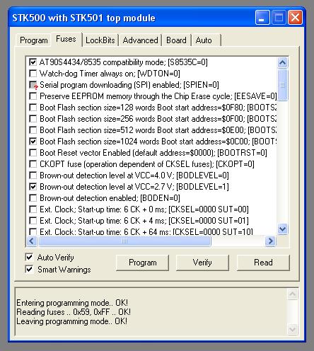

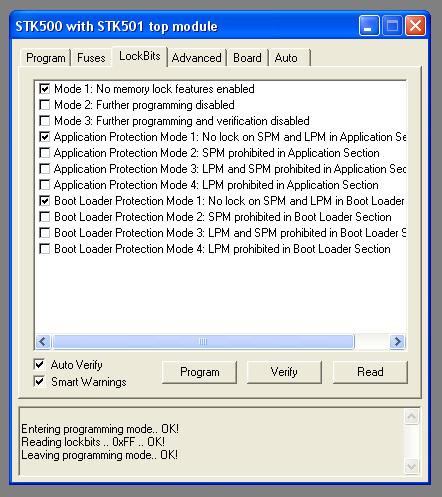

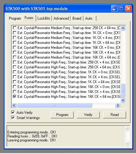

    Poniżej fusy i locki.
    Zrobione przy pomocy avr-doppera, który też jest kolonem stk500, tyle że bez programowania równoległego.
    Jak ustawić fusebity dla HVprog STK500, by PC wykrywał programator?
    Kwarc mam dokładnie 7.37058 MHz zarówno w programatorze (Mega8535) jak i w płytce Jttagice (Mega16).
    Również rozgryzłem już jak programować w trybie HV-serial osimio i czternastonóżkowce.
    Mam już zaprojektowaną płytkę socketconverter, ale dopiero jak ją zrobię i sprawdzę że działa to podzielę się wiedzą.
    Nie mam jeszcze jak sprawdzić funkcję debuggera Jtagice, bo nie mam żadnego procka z jtagiem, ale komputer go wykrywa (to ta druga płytka z mniejszą ilością elementów).
