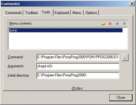

    Do tej pory programowałem proca po prostu mając dwie aplikacje otwarte i po kompilacji kodu w AVR Studio przechodziłem do Ponego, gdzie dawałem ikonke reload file a po niej ikonke write. Można to uprościć/przyspieszyć/uprzyjemnić :) :
    Tools\Customize\Tools dorabiamy jak na obrazku [avrstudio.GIF], po tym powstaje w menu Tools ikonka ponego [avr-pony.jpg] . Natepnie w
    Tools\Customize\Keyboard dorabiamy skrót klawiaturowy przez odnlezienie ponego i przypisanie mu za pomocą guzika Assign np. kombinacji klawiszy ALT+A. [pony-skrot.jpg]

    Skrypt musi miec rozszerzenie e2s i znajdować się w katalogu ponego. Skrypt można testować po prostu kilkając, go 'będąc w folderze' Ponego. Warunkiem działania tego, musi być poprawnie napisany skrypt co widać gdy robi to co chcemy. Musi działać samodzielnie po jego kliknięciu - pod warunkiem że rozszerzenie *.e2s, jest przypisane w systemie do ponego( domyślnie tak jest).
    Do wszystkiego doszedłem za pomocą helpa ponego, jest tam więcej komend. Mój przykładowy skrypt ładuje tylko pamięc programu, łatwo go przerobić odsyłam do helpa. Można ustawiaś fusy, kasować cały układ przed zapisaniem, ładować pamięc danych eeprom itd.etc. Chcąć przyspieszyć szybkość operacji mozna wywalić/wyciąć linie "pause z komunikatem". Scieżka dostepu do hex-a musi być scisle określona tam gdzie znajduje się plik hex po kompilacji.
    Całośc wygląda tak: ikonka kompilacja w AVRStudio potem ALT+A i mam zaprogramoway proc. Można oczywiście zamiast skrótu klikąć po prostu ikonke Ponego w menu Tools.
