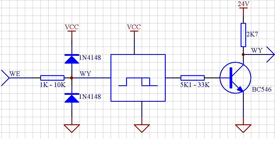

    Wygodnie można to zrobić na CD4047 napięcie można obniżyć na rezystorze 510R i diodzie zenera 12-15V. Na wejściu trzeba też zrobić podobny układ, na wyjściu rezystor 5K1 sterujący tranzystorem. Dzięki temu można precyzyjnie sterować impulsem. Dokumentacja scalaka: http://focus.ti.com/docs/prod/folders/print/cd4047b.htm. Na drugiej stronie jest tabelka z kombinacjami wyprowadzeń, i jaką funkcję chce się uzyskać.

    Dioda zenera małej mocy 0,25W ma pojemność na poziomie od kilkudziesięciu do kilkuset pF (ok. 20 - 200) w zależności od napięcia przy jakim pracują - im wyższe napięcie tym mniejsza pojemność i odwrotnie. W każdym razie nawet pojemność 200pF nie powinna stanowić problemu w przypadku czasów na poziomie 80ms. Chyba, ze mamy wejście wysoko impedancjne. Wtedy lepiej zastosować inny układ dopasowania sygnału wejściowego - jak na schemacie. Jak wydłużyć impuls 24V 80ms do 5-15s przy użyciu dostępnych układów? Wartości rezystorów trzeba obliczyć tak, aby nie przekroczyć dopuszczalnych parametrów dla diod i tranzystora. Trzeba pamiętać, że na rezystorze wejściowym odłoży się różnica napięć wejściowego i napięcia zasilającego układ opóźniania impulsu.
    Ważna uwaga dotycząca używania CD4047! Nie wszyscy producenci stosują na wejściu bramkę Smith'a, np. Fairchild stosuje, a texas instruments nie. Warto na to zwrócić uwagę przy podłączaniu do sygnałów analogowych! W prawdzie to tylko przerzutnik, ale czasami bez tej bramki na we. jest źle wyzwalany. Dotyczy to szczególnie zbocza opadającego.

    To niepotrzebne, CD4047 ma funkcję retrygowalności, czyli wydłużania impulsu, jeśli w czasie jego trwania zachodzą zmiany na wejściu, trzeba tylko odpowiednio popodłączać nóżki konfiguracyjne.
