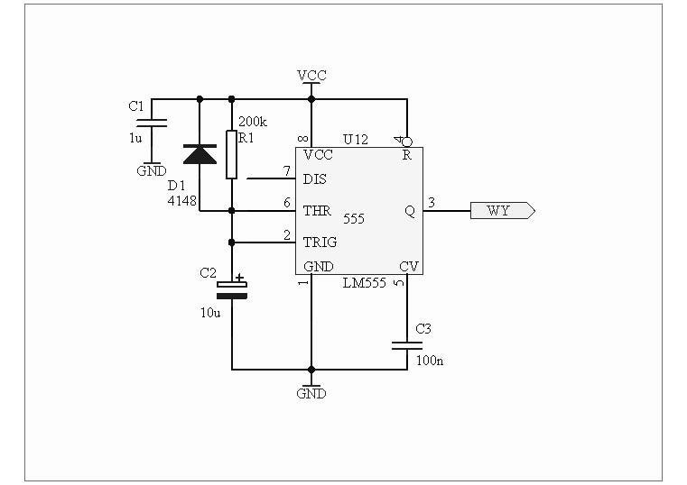

    potrzebny prosty schemat :urzadzenia" ktore po podaniu napiecia 12V wysle impuls a nastepnie sie rozlaczy
    w skrocie impulsik ten ma trwac 1-2 sek.

    Możesz coś takiego zrobić na NE555.

    Oto prosty schemacik który po włączeniu zasilania daje jednorazowy impuls na wyjściu NE555. Do następnego wygenerowania impulsu trzeba zdjąć z niego na chwilę zasilanie. Rezystorem R1 możesz zmieniać czas trwania impulsu. Teraz będzie trochę ponad 2s.
    Schemat impulsatora. Układ wysyłający impuls po podaniu napięcia.

    Jak chcesz żeby pobierał mniej prądu to zastosuj 555 w technologii CMOS.

    Z NE555 możesz uzyskać 300mA a z CMOSowego z 100mA. W internecie są pdfy do scalaków opisujące ich możliwości.

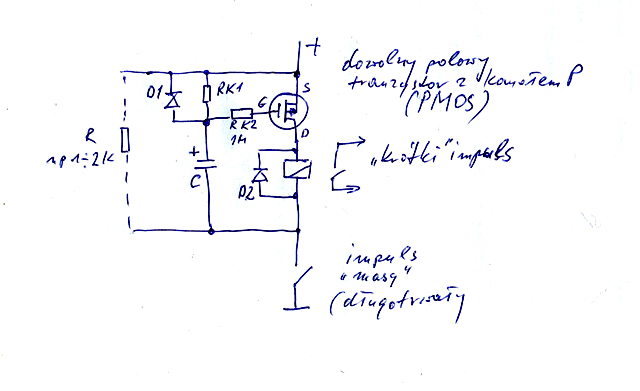

    Żeby nie zaśmiecać jakby wyglądał taki układ na 24v i na wyjściu sterujący przekaźnikiem bezpośrednio ne555 nie da rady?
  • #11 12878803
    Marian B
    Posty: 3487
    Pomógł: 392
    Ocena: 1161
    Po co wymyślać skomplikowane układy. Taki układ można z powodzeniem zrobić wykorzystując rezystor, kondensator, i tranzystor. Pdaję dwa przykłady: Schemat impulsatora. Układ wysyłający impuls po podaniu napięcia. Schemat impulsatora. Układ wysyłający impuls po podaniu napięcia.
    Długość impulsu dobiera się przez zmianę RC, rezystor podłączony linią przerywaną służy do rozładowania kondensatora przed ponownym załączeniem (gdy niema w układzie innych elementów rozładowujących). Zamiast przekażnika można podłączyć rezystor i na wyjściu mamy impuls "napięciowy" do sterowania innych układów.
    W przypadku pierwszego rysunku z tranzystorem NMOS, będzie to impuls ujemny (odwrócony).
    Czasy możliwe do uzyskania od ułamków sekund do kilku minut.
    Można wykorzystać też zwykłe tranzystory, trzeba jednak wtedy stosować kondensatory o większej pojemności (nawet elektrolityczne).
    Orientacyjne wartości elementów dla tranzystorów polowych, dla czasu około 1sek. : R=2M, C=0,47µ.
    W przypadku gdy chcemy uzyskać impuls "napięciowy" o ostrych krawędziach zamiast tranzystora lepiej zastosować przerzutnik Szmitta, np. bramkę CMOS z wejściem Szmitta.
