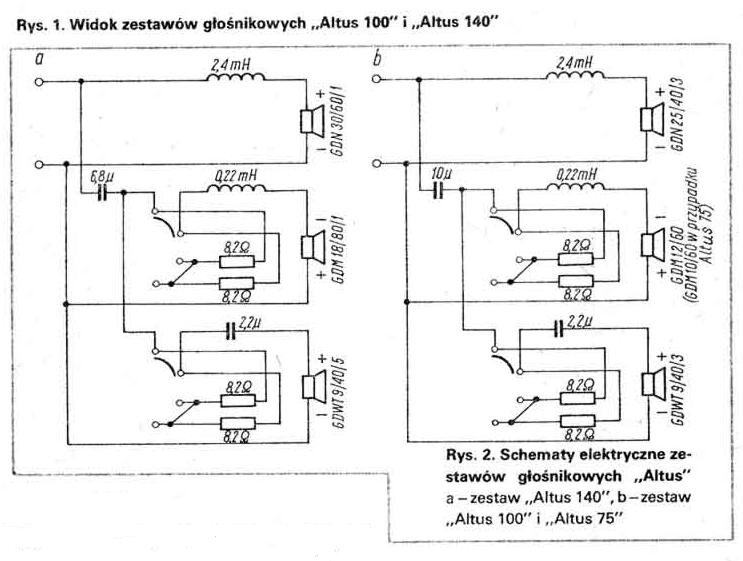

Modyfikacja zwrotnicy. Góra mocno piszczy. Co wymienić?

    oj troszke namieszales - coz to jest "aby góra grała o 2ohmy ciszej" nie ma czegos takiego to nowa tworczosc.
    A odpowiadajac na twoje pytanie to jest kilka rozwiazan tego problemu:
    - po pierwsze to juz masz tam regulacje tymi dwoma przelacznikami obrotowymi, jeden jest do glosnika sredniotonowego a drugi do wysokotonowego.
    - mozna bylo wybrac glosnik niskotonowy o podobnej lub nawet wyzszej efektywnosci.
    - jezeli powyzsze nie zadowala cie to poprostu zwieksz te rezystory 8.2ohm na przelacznikach chociaz jest to dosc dziwne ze 1/3 mocy na wysokotonowy nadal jest "glosniejsza" od basu (2x8.2ohm + rezystancja glosnika).

    Wrzyc jeszcze jak chcesz zamiast kondensatora 2,2uF - 1uF- i sprawdz czy ten efekt jest zadowalajacy- albo doloz szeregowo mala cewke nawinieta drutem miedzianym na jakiejs bardzo malej szpulce- z tym ze wtedy zmieni sie czestotliwosc pracy. Mozliwe ze takie rozwiazanie Ci sie spodoba-nie wiem -zobacz

    rzeczywiscie zmniejszenie pojemnosci tego kondensatora zmniejszy ilosc wysokich poniewaz przesuniesz czestotliowosc filtru jednakrze czesc pasma moze zniknie bo juz tego nie bedzie przenosil glosnik wysokotonowy, ale nie jest tak zle ten sredniotnowy przenosi niezle pare kHz i powinien to zrekompensowac. Dolozenie cewki rownolegle do wysokotonowego zmieni nachylenie filtra z 6dB/okt do 12dB/okt co tylko moze kozystnie wplynac na ochrone glosnika wysokotonowego, efekt bedzie porownywalny do opisanego wyzej.
    Co do dolozenia cewki szeregowo to nie widze celowosci jej zastosowania w torze glosnika wysokotonowego. Powstanie z tego filtr pasmowo przepustowy tylko po co, cewka bedzie ciac od gory.

    Dać nieco większą cewkę - to wrócisz do oryginalnego Cięcia. Ale 2,4mH to całkiem duża jest już i to będzie nieopłacalne. Lepie jest nieco przyciszyć resztę głośników niż męczyć się. Z dokładnym podziałem.
    Trzeba by było 2,4mH zamienić na 2,8.. 3,2mH. Do tego resztę głośników dotłumić. Lub nieco przesunąć cięcia: Proporcjonalnie pododawać do nich oporniki szeregowe tak, żeby opór był o 33% większy - oczywiście 5.. 10Watowce. Czyli powiedzmy 6Om->8Om 4Om->5,3Om 3Om->4Om
