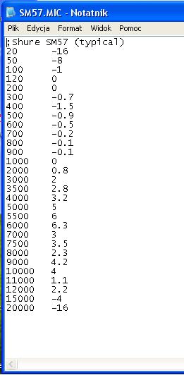

    W katalogu miccomp znajdują się pliki kompensacyjne dla paru modeli mikrofonów. Możesz tam otworzyć dowolny przy pomocy notatnika (lub stworzyć swój własny o rozszerzeniu .mic) i wpisać kompensację dla swojego mikrofonu. Ale żeby tego dokonać potrzebujesz wykresu charakterystyki mikrofonu. W załączniku masz przykład pliku dla SM57. W lewej kolumnie masz częstotliwości a w prawej kompensacja w dB. Ilość i wartość punktów kompensacji może być dowolna (przynajmniej tak mi się wydaje, zrobiłem sobie taki plik dla mikrofonu Rode NT5 i miał około 30 punktów kompensacji).Jak będziesz miał gotowy plik możesz go użyć w programie. Aby tego dokonać uruchamiasz zakładkę :Options/Scaling. Otworzy się okno dialogowe Scaling Control a w nim Microphone Compensation. Wystarczy teraz wskazać na utworzony plik kompensacyjny- ot cała filozofia.
    Co do pytania o zastosowanie korektora tercjowego to nic z tego nie rozumiem. Rozwiń proszę wątek bo nie za bardzo wiem o co Ci chodzi.
    • Jak używać Spectra Plus do analizy widma i czy zastąpi analizator stacjonarny? miccomp.JPG (21.8 KB) Musisz być zalogowany, aby pobrać ten załącznik.
