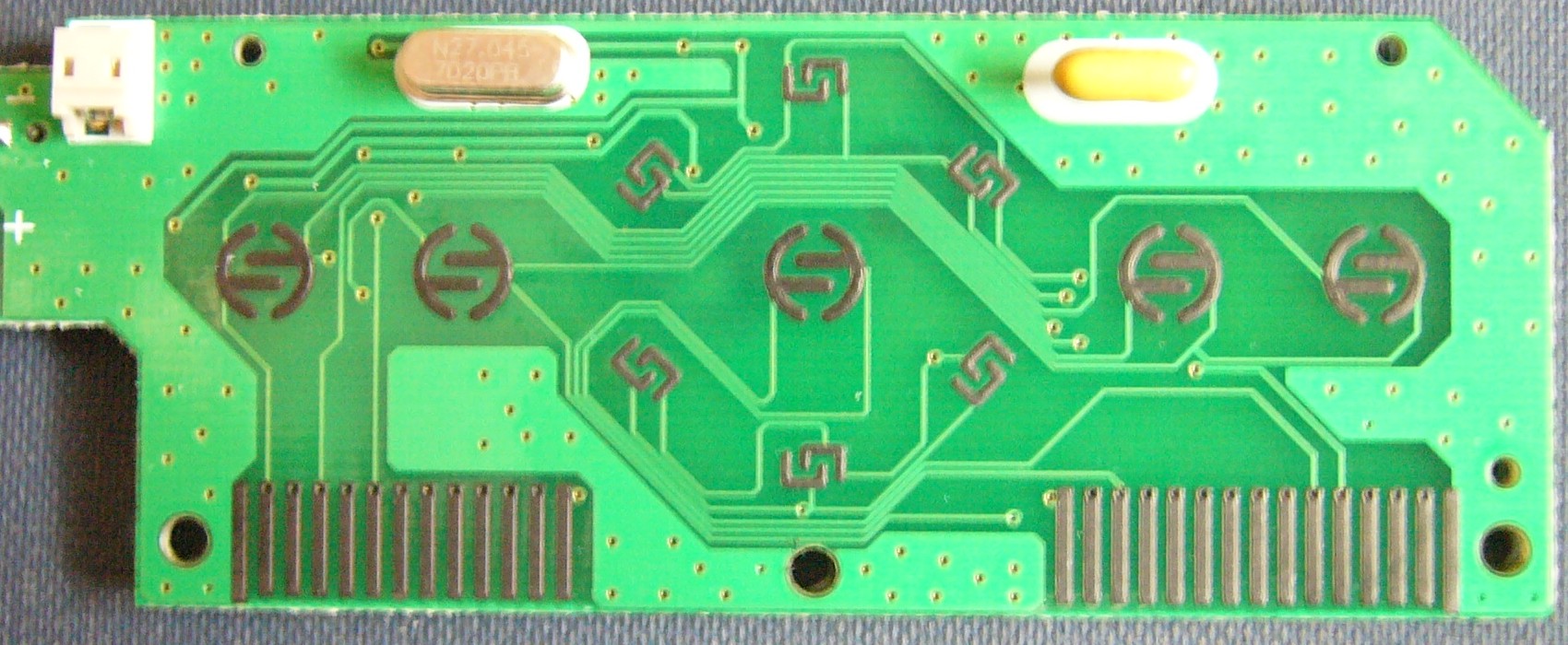

    Wpadła mi w ręce klawiatura bezprzewodowa lecz bez odbiornika. Z faktu iż nie zależy mi czy będzie ona miała kabel czy nie postanowiłem spróbować ja przerobić na przewodowa. Klawiatura jest zasilana 3V a z portu wychodzi 5v lecz to nie jest jeszcze największy problem, problem jest żeby znaleźć sygnały clock i key data. Nie chciałbym na razie w ciemno podpinać kabli bo może ma ktoś jakiś lepszy pomysł czy cos ;p Czy mogole to wykonalne ?

    Oczywiscie ze jest nazwa tylko po co Ci ona? Co to zmieni ?
    Labtec
    Ultra-Flat Wireless Desktop
    Klawiatura prawdopodobnie z myszka byla.

    Raczej wątpie że uda ci sie dobrać elektronike innej klawiatury o wyprowdzeniach takich jak folia w tej twojej. Choć nie przecze, ze to możliwe.

    Dobranie innej elektroniki jest raczej nie mozliwe, jak widac na samej plytce z elektronika sa przyciski multimedialne. A chcialbym miec w pelni funkcjlonalna klawiature tylko ze przewodowa. Napewno bede probowal cos wykombinowac ale narazie sie wstrzymam na moment i poczekam co maja do powiedzenia inni uzytkownicy.

    Standardowych sygnałów zapewne nie ma poza scalakiem, więc nie ma szans na przeróbkę...
