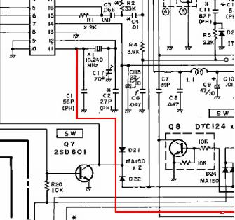

    Witam wszystkich.
    Otóż koledzy mam problemik z radyjkiem stabo XM3500.
    A problem polega na : Radyjko działa, nadaje idealnie w AM lecz już odbiór jest już bardzo zły, Słychać rozmowy jednak są one niewyraźne (z trzaskami lecz idzie zrozumieć ). Najlepszy "bajer" jest taki iż radyjka nie słychać wogóle na paśmie FM. Bardzo słabe nadawanie w bliskiej odległości ludzie mnie słyszą, a odbiór na FM jest nie do zniesienia, same trzaski, a w tle ciche rozmowy ludzi. A przecież AM jest 1W a FM 4W
    Czy ktoś na pomysł czym może być to spowodowane ????
    Dodam tylko że Radyjko ma odblokowane AM/FM 40 (nie przezemnie)
    oraz wisi jakiś dławik przed kwarcem 10.240 także wygląda na przestrojone w "0"

    Spowodowane jest to wąską charakterystyką filtru pośredniej częstotliwości i przesunięciem generatora 10,240Mhz ,który jest odpowiedzialny nie tylko za czętotliwość pracy radia ale jest również wykorzystywany w 2 heterodynie.Po przesunięciu radia w tzw 0 przesunęła się druga częstotliwość pośrednia odbiornika .Temat był już poruszany w jakimś poście niestety prędko ci nieznajdę.Wyjściem jest dorobienie dodatkowego generatora 10,240Mhz,tylko do tej heterodyny.Doraźnie można ten problem ominąć stosując gorszy filtr drugiej posredniej co wiąże się z pogorszeniem selektywności odbiornika.Poruszyłeś dobry temat,kóry jakoś jest omijany na forum.

    Co do pracy w FM w twoim przypadku to jak znam życie ktoś pokręcił jedną z cewek w p.cz.
    W skrócie tłumaczę
    -Sygnał z anteny 27,000 Mhz poprzez filtry pasmowe i przez wzmacniacz trafia do pierwszego mieszacza częstotliwości p.cz gdzie od częstotliwości 27,000Mhz odejmowane jest częstotliwość danego kanału np. CH 4=16,305Mhz daje nam częstotliwość pośrednią 10,695 na pierwszym filtrze,następnie po wzmocnieniu trafia do drugiego mieszacza który bierze częstotliwość z kwarcu 10,240Mhz który przestroiłeś nieco w dół aby pracować w zerach(obniżyłeś częstotliwość w dół).Jeśli radio pracuje oryginalnie w piętkach to uzyskana częstotliwość pierwszej pośredniej 10,695 po odjęciu w drugim mieszaczu 10,240Mhz ma częstotliwość leżącą dokładnie w środku pasma przenoszenia filtru 455kHz.Ale ty przesunąłeś tą częstotliwość w górę obniżając częstotliwość pracy kwarcu 10,240Mhz.
    W wspomnianym wcześniej poście było to ładnie wyliczone z dokładnością do 10Hz,niestety problem jest bagatelizowany ujawnia się dopiero przy przeróbkach radii CB o selektywnym odbiorniku i starannie dobranych filtrach pośredniej.

    Jak wspomniałem wcześniej temat przesunięcia czestotliwości drugiej heterodyny jest omijany na forum.Są inne rozwiązania radii CB gdzie dodany jest osobny generator 10,240Mhz tylko do pracy z drugą częstotliwością pośrednią ,przykładem jest Stabo7082.
    Narazie proponuje poszukaj gdzieś z jakiegoś uszkodzonego CB filtru 455kHz ,być może trafisz na jakis egzemplarz którego zbocze będzie przepuszczało odstrojoną częstotliwość 2 pośredniej.
    Ale żeby było wszystko jak należy trzeba niestety dołożyć drugi generator z kwarcem 10,240Mhz.
    Poszukaj na necie są gotowe generatorki 12,800Mhz ze stabilizacją termiczną zasilanie 5V,proponuje wymianę rezonatora kwarcowego na 10,240 i masz generator gotowy.Zamieść na forum link do schematu twojego radia.

    Wedle zyczenia link do schemaciku Radyjka http://www.cbradio.cz/doc/Stabo/xm%203500/
    A może tak masz gdzieś pod ręka link do takiego generatorka o którym mówisz bo powiem szczeże że nie chce mi sie szukać ale jeśli nic nie znajdziesz to będe musiał sam poszukać.

    Pisales o zlym odbiorze w FM sprubuj podstroic (kubek) "T9"w mod.AM a nastepnie przelącz w FM i podstruj "L10".Zalecam delikatne ruchy i niemagnetyczny wkretak.
    Ja ci tylko sugeruje wykorzystanie takiego gotowego generatorka.
    Musisz wybrac albo wymiana filtru 2p.cz na gorszy i zarazem gorsza selektywność lub dolaczenie dodatkowego generatorka i odlaczenie sie od przestrojonego w dół z syntezy.
    Fajnie bybylo jesli by koledzy podchwycili pomysl i podzielili sie swoimi doswadczeniami.

    :arrow: Kolego musze troche tutaj namieszać ponieważ po przełączeniu radyjka na pasmo AM odbiór i nadawanie są OK, zasięg kolo 5 km, A jeśli chodzi o pasmo FM to tu jest problem (brak odsłuchu i nadawania) także wydaje mi sie ze problem nie polega na pośredniej tylko leży w samym torze FM.
    :arrow: Znalazłem błąd, na diodach
    -> D24 (( pasmo AM) i jest tam 12V)
    -> D23 (( pasmo FM) jest w okolicach 7V także wydaje mi sie że zamało.
