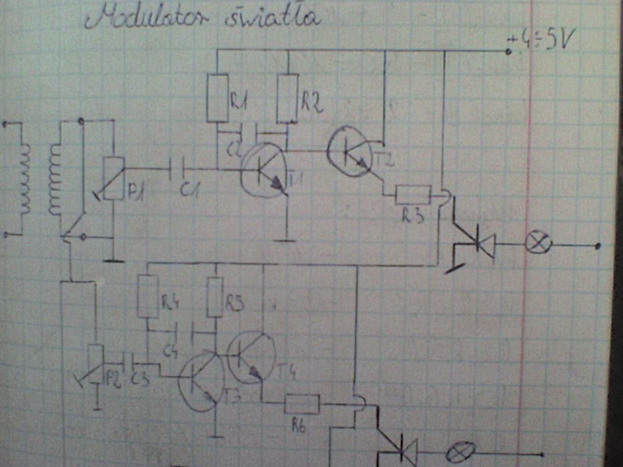

Jak wpiąć diody LED w kolorofon 3-kanałowy 220V? Jakie kondensatory wybrać?

    Na forum znajdziesz dużo schematów jak podłączyć diodę pod 230V i podłączysz to równolegle do żarówki.
    Kiedy żarówka mignie dioda też powinna mrugnąć.

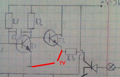

    Sprawdz jakie jest napiecie tam gdzie zaznaczylem i wepnij tam diode LED dobierajac do niej szeregowo wpiety rezystor. Jego wartosc policz z prawa Ohma.
    Kondensatory daj po 1uF, a z reszta nie wiem, na pewno nie wiecej ;) Sam zobacz. Na schemacie nie bylo wartosci elementow ?

    Można włączyć LED-a:
    w szereg z kolektorem T2 (podaję dla jednego kanału), gdyby tyrystor nie odpalał to trzeba albo podnieśc napięcie zasilania układu sterującego o napięcie przewodzenia diody LED
    - ewentualnie przez rezystor ograniczający prąd, z emitera T2 do masy układu,
    ALE UWAGA UKŁAD NIE MOŻE PRACOWAĆ NA 220, bo wtedy przy jakimś przebiciu przy diodzie, na obudowie może pojawić się napięcie sieciowe
