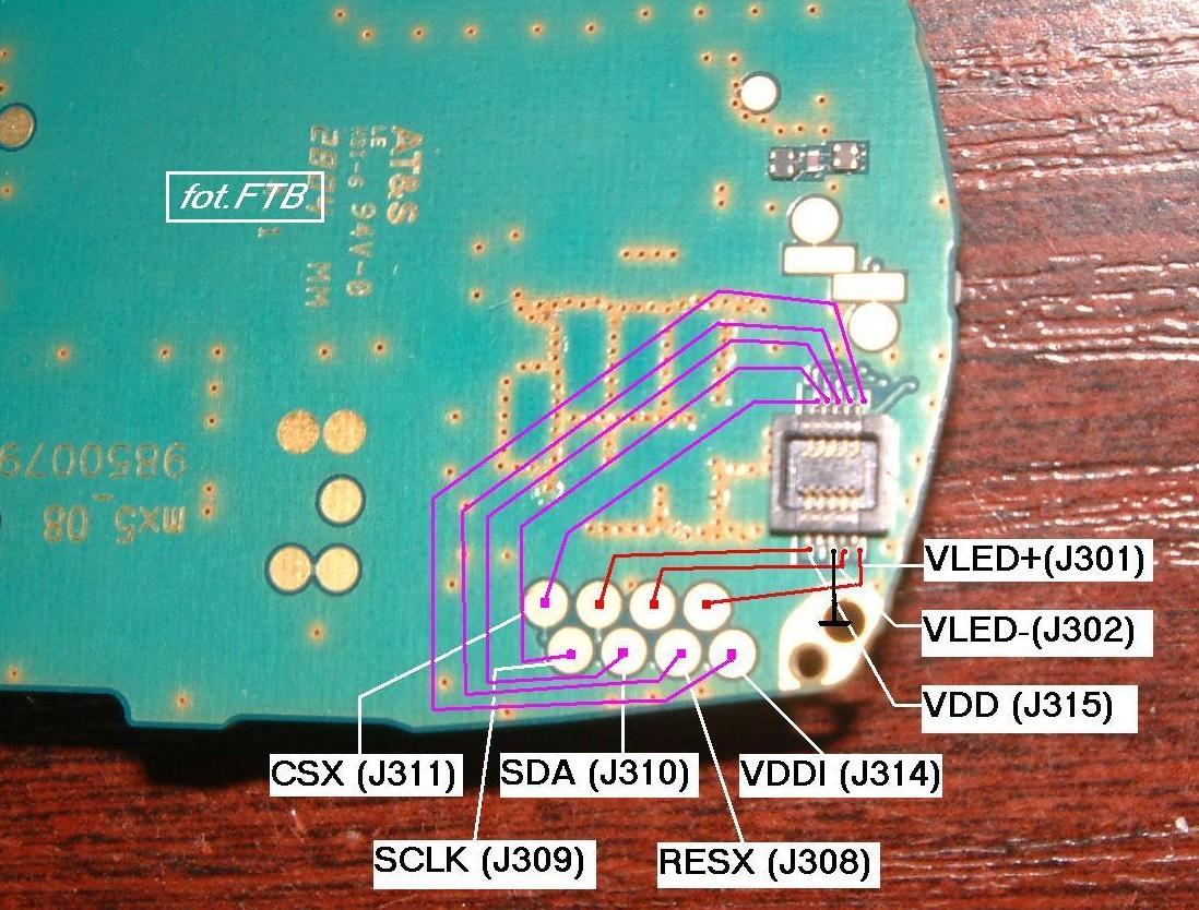

    Witam mam nokie 3120 po zalaniu brak w niej podświetlenia wymieniłem przetwornice N300 ze sprawnego telefonu i to samo,zauważyłem że według tej solucji brak przejścia pomiędzy pinami vled+ a 1pinem od lewej pierwszy rząd od lewej koło gniazda
    3120 po zalaniu brak podświetlenia,przerwa w przejściu
    i mam prożbe jakie elementy leżą w tym torze bo na schemacie nie mogę sie połapać i które ścieżki idą od tych pinów?

    Tam nie ma żadnych elementów to musi być poprostu połączone, a do VLED+ biegnie ścieżka z katody diody V300.

    tak musi być połączone bo sprawdzałem na sprawnej 3100 i jest tylko ja nie widze ścieżki biegnącej od tych punktów co podałem a te miejsca były nieżle skorodowane,piny gniazda wyświetlacza wyczyśćiłem i gniazdo wymieniłem czy przejście pomiędzy tymi punktami jest pomiędzy warstwami płyty?

    Tak, jest między warstwami płyty. Weź miernik znajdź diodę V300 i zobacz czy jest przejście.

    Jeśli na rysunku FTB jest połączenie a u Ciebie go nie ma to połącz i po problemie.

    Połączyłem i w dalszym ciągu podświetlenia niema
