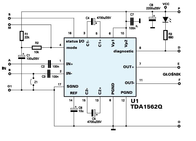

    jest to wzmacniacz 70w czy mógłby ktoś przerobić go na 2x35w??
    a jak nie to prosił bym o schemat wzmacniacza 2x40w

    Witam jest to końcówka mocy typowa do samochodu więc nie uciągnie przy zasilaniu 12V tych 70 W :)
    Proponuje zrobić dwie takie końcówki.
    Jeśli jednak moc była by za wielka to potencjometr na wejście i regulacja mocy według potrzeb.
    Mam nadzieje że wyraziłem się jasno, jeśli nie to proszę o wszelakie pytania Pozdrawiam KuczuŚ
    To jest wzmacniacz pracujący w klasie H i on ma moc 70W (przy 14,4V i THD 10%). Przy znośnych zniekształceniach ma ok 55W.
    Kolego wojtii123 Czy ty chcesz wzmacniacz do samochodu czy do domu??

    chce do zrobić do użytku domowego

    No to zrób na TDA 7284 (ok 70W). Tanio i sprawdzone. Na elektodzie są tysiące postów na temat tego wzmacniacza.
    Temat raczej do zamknięcia.

    Małe sprostowanie, to miało być chyba TDA 7294, a nie TDA 7284 ;)
