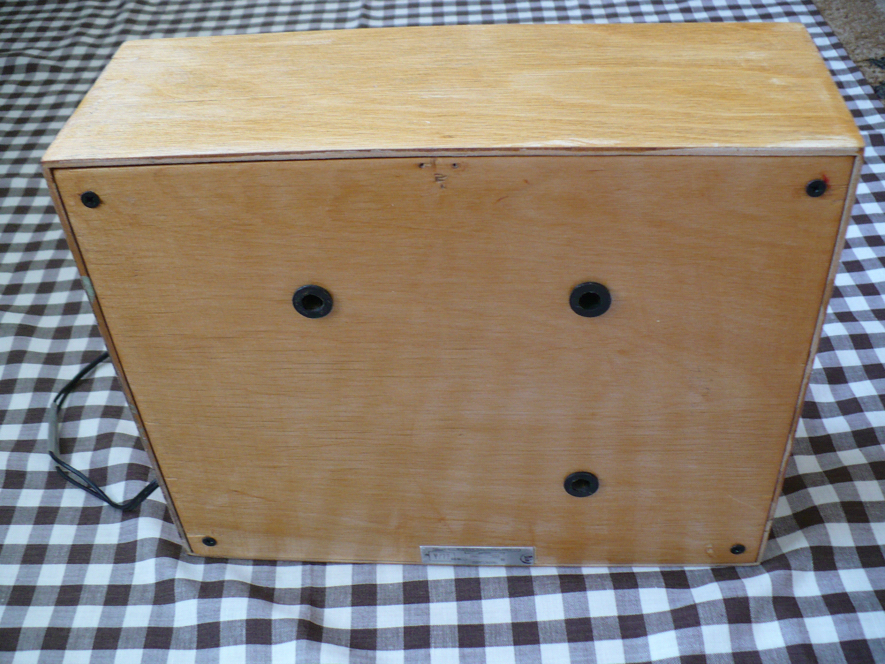

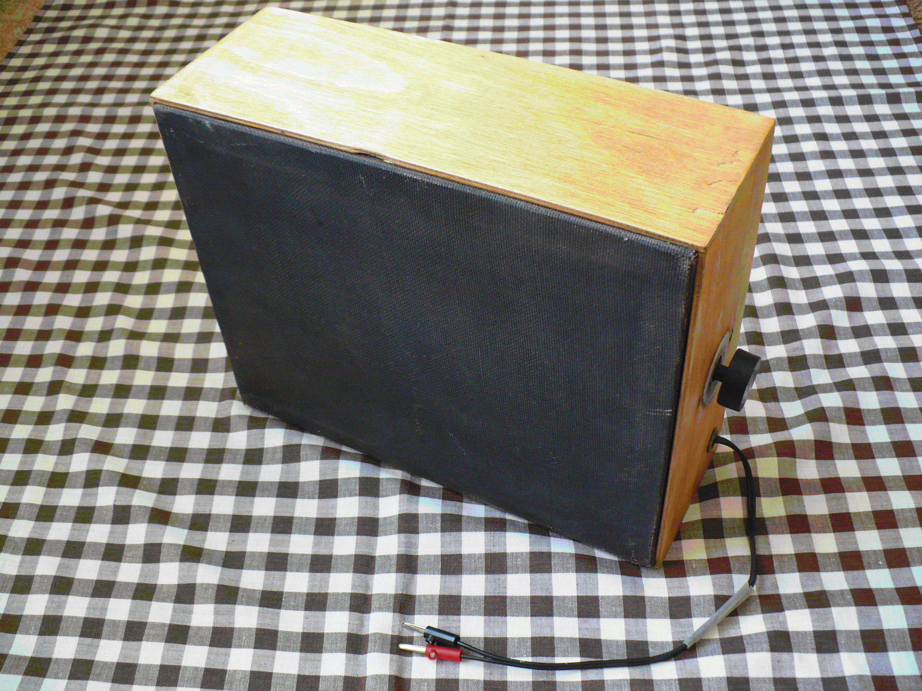

  • W ostatnich dnach remintowałem kołchoźnik. Udało mi się go zdobyć u konserwatora w szkole pod koniec roku szkolnego. Niestety nie grał. Wymieniłem połowe okablowania i wsadziłem nowe trafo [ dziwnym zbiegiem okoliczności nowe trafo wygląda jak stare].
    Dane techniczne:
    Rok produkcji : ok.1961r.
    Głośnik : GD18-13/2/3 2W tonsil
    Transformator głośnikowy : TGR 2-23-686 zatra
    Przełącznik: 7 fazowy [ skokowa regulacja głośności ]
    Waga : ok 3,25 kg
    Kosztorys:
    - nowe trafo = miałem
    - kable = miałem
    - wtyczki bananowe = 1 zł
    - lakier = akurtat mamy w domu remont więc był
    Razem 2 zł
    Zdjęcia sprzed remontu:
    Odremontowany kołchoźnik A21-1-2/120
    A teraz po remoncie:

    Coś mi tu "nie gra" :) Kołchoźnik z 1961 roku raczej by tak nie wyglądał. To są wg mnie lata 70., a czarny lakier i czarna "szmata" przed remontem wygląda wręcz na lata 80.
    Głośniki typu GD18-13 pomimo niskiej na dzisiejsze czasy efektywności i mocy, mają całkiem dobre brzmienie. Głośniki takie dziś marnują się w kołchoźnikach, a przecież dziś można nabyć nowoczesne kołchoźniki instalowane np. w hipermarketach. Głośniki w tych nowoczesnych zestawach są czasem gorsze niż GD18-13 (pomimo większej mocy, która i tak nie jest wykorzystywana, bo radiowęzły działają napięciowo, a nie na moc).
    Jeżeli kołchoźnik z przetwornikiem GD18-13 nie przyda się do radiowęzła, to nie wyrzucajcie. Polecam wywalenie trafa, przełącznika i bezpośrednie podłączenie do sprzętu przenośnego typu jamnik, "kasprzak", czy nawet jakaś beznadziejna "mikra wieża" jako głośnik dodatkowy. Z pasmem przenoszenia od 70 Hz to wcale niegłupi pomysł. Wtedy okaże się ile naprawdę ma watów taka wieża z marketu. P.M.P.O. raczej nie spali dwuwatowego głośnika.
    W czasach "kasprzaków", "Hań", "Emilii", MK23x zbierałem "osiemnastki" na potęgę. To był jedyny sensowny sposób na wyciśnięcie z tych radiomagnetofonów czegoś więcej niż odstraszania komarów.
    Trafa głośnikowe tego typu nie są produkowane od dawna, więc nic dziwnego, że obecna końcówka magazynowa może być wyprodukowana 40 lat temu.

    Zdaje się, że na tabliczce na tylnej ściance jest napis "V/72". A więc 1972 rok. Tabliczka wygląda co prawda bardziej jak inwentaryzacyjna, ale nie sądzę żeby szkoła, w której sprzęt był używany, aż tak dokładnie i solidnie znaczyła swoją własność.
  • #14 4093024
    darek.s126
    Uczeń
    Posty: 73
    Ocena: 15
    kaem
    Tabliczki te były na wszystkich kołchoźnikach które widziałem u konserwatora. Oprócz tego wewnątrz są dwie pieczątki - jedno jest widoczne na ostatnim zdjęciu koło przełącznika.
    Jeżeli chodzi o ten napis na tabliczce to tak. Ale raczej ta tabliczka nie jest oznakowaniem że należy ten głośnik do szkoły tylko gdzie go wyprodukowano i jaki to jest typ kołchoźnika. Na tabliczce pisze tak:
    Głośnik radiowęzłowy, tonsil,
    A21-1-2/120, 2 VA 120V V/72 , MADE IN POLAND, KT
