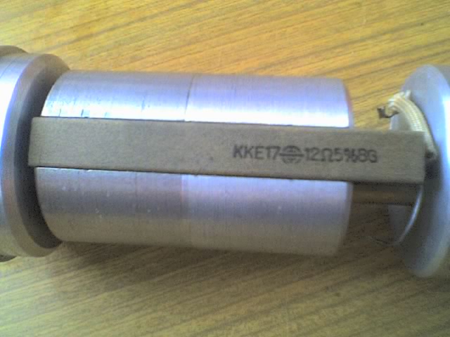

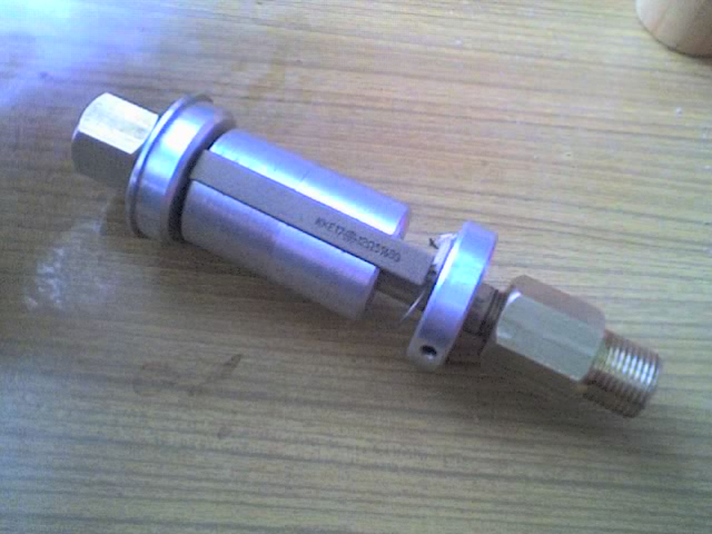

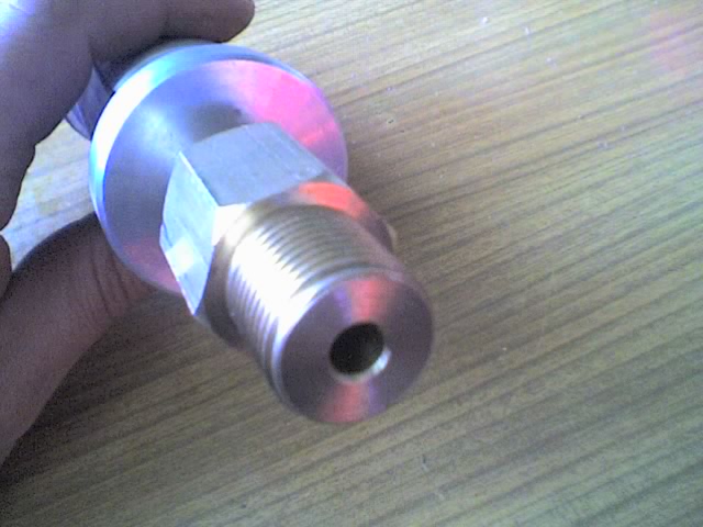

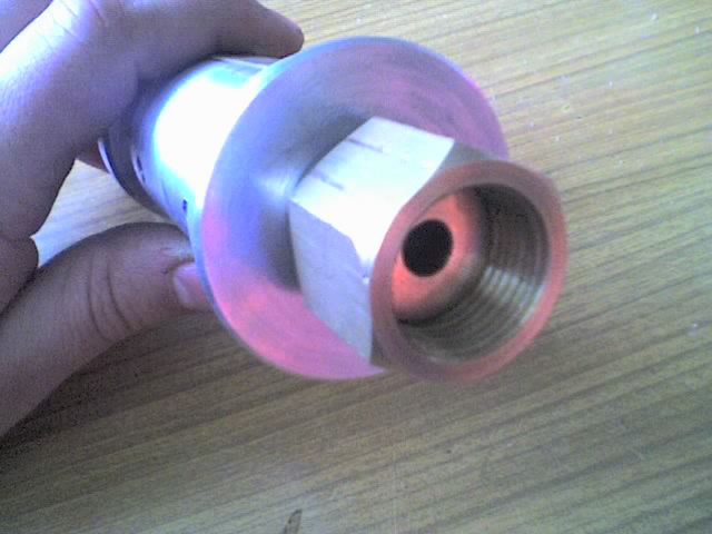

    Chcę zrobić podgrzewacz do gazu do migomata. Zrobiłem już rurkę mosiężną z jednej strony z kołnierzem i nakrętką, a z drugiej strony rurka jest nagwintowana i wkręcony jest króciec z gwintem do reduktora.
    Tak to mniej więcej wygląda:
    Jak zbudować podgrzewacz gazu CO2 do migomata z rezystorami ceramicznymi?
    Pytanie jak zrobić grzałkę? Mam taki pomysł, żeby przylutować do rurki 4 blaszki miedziane, tak , że z zewnątrz wyjdzie kwadratowa rurka. Do tych blaszek wtedy przymocować 4 rezystory ceramiczne po 3,3kΩ 10W. Połączyć je równolegle tak, że otrzymamy jeden rezystor 825Ω 40W. Po podłączeniu do tego napięcia 230V popłynie prąd ok 0,27A co da moc ok 60W. Dobrze myślę? Rezystory wytrzymają takie podłączenie? Jak mocno będą się grzały? Są jakieś scalone termiki na temperaturę ok 50°C?
    Jak zbudowane są fabryczne podgrzewacze? Spirala jakaś jest w środku? Wiem, że oryginalne podgrzewacze są na 24V, ale wtedy do zasilania potrzebowałbym dość wydajnego transformatora.

    Podłączyłem rezystor 12om 15W pod zasilacz ok 6V. Brał cos ok 500mA prądu (nie pamiętam teraz dokładnie) i rezystor grzał się do ok 60 st. Przyczepiłem ten rezystor do sześcio-kątu mosiężnego 27mm i długi na ok 30cm i ładnie go po ok 10min nagrzał. Myślę że przy odpowiednim doborze rezystora i napięcia, w cale nie będzie potrzebny termik. Muszę do rurki dolutować blaszkę, ale nie 4 tak jak myślałem, tylko jedną, wystarczy. Na razie brak czasu.

    Podgrzewacz extra ,bardzo profesjonalnie to wygląda . Ja musiałem zawiesić próby z konstrukcją w/w , mam butle dnem do góry ,ale temat aktualny. Patryk gdybyś mógł podać więcej danych to by się przydało nie tylko mnie .

    Tak extra, ale długo się nagrzewa. Będzie wyfrezowany rowek jeszcze z drugiej strony i wstawione 2 rezystory po 10W 10om połączone szeregowo, lub ok 30om równolegle. Może wtedy szybciej się nagrzeje, i muszę dobrze odizolować od obudowy żeby mniej ciepła uciekało. Jakie dane jeszcze podać?

    Może taka grzałka dobra by była. Tylko nie ma opisu jej. Z czego jest zrobiona i jakie wymiary ma. Chodzi o długość. Bo rurka którą zrobiłem nie jest za długa. Po założeniu obudowy takiej jak jest to w środku zostaje jakieś 80mm dlugości na grzałkę. Pozatym rezystory ładnie grzeją, trudno je dotknąć po nagrzaniu. Tylko słabo przechodzi ciepło i długo się metal nagrzewa. Ale jak już się nagrzeje to jest ok.
