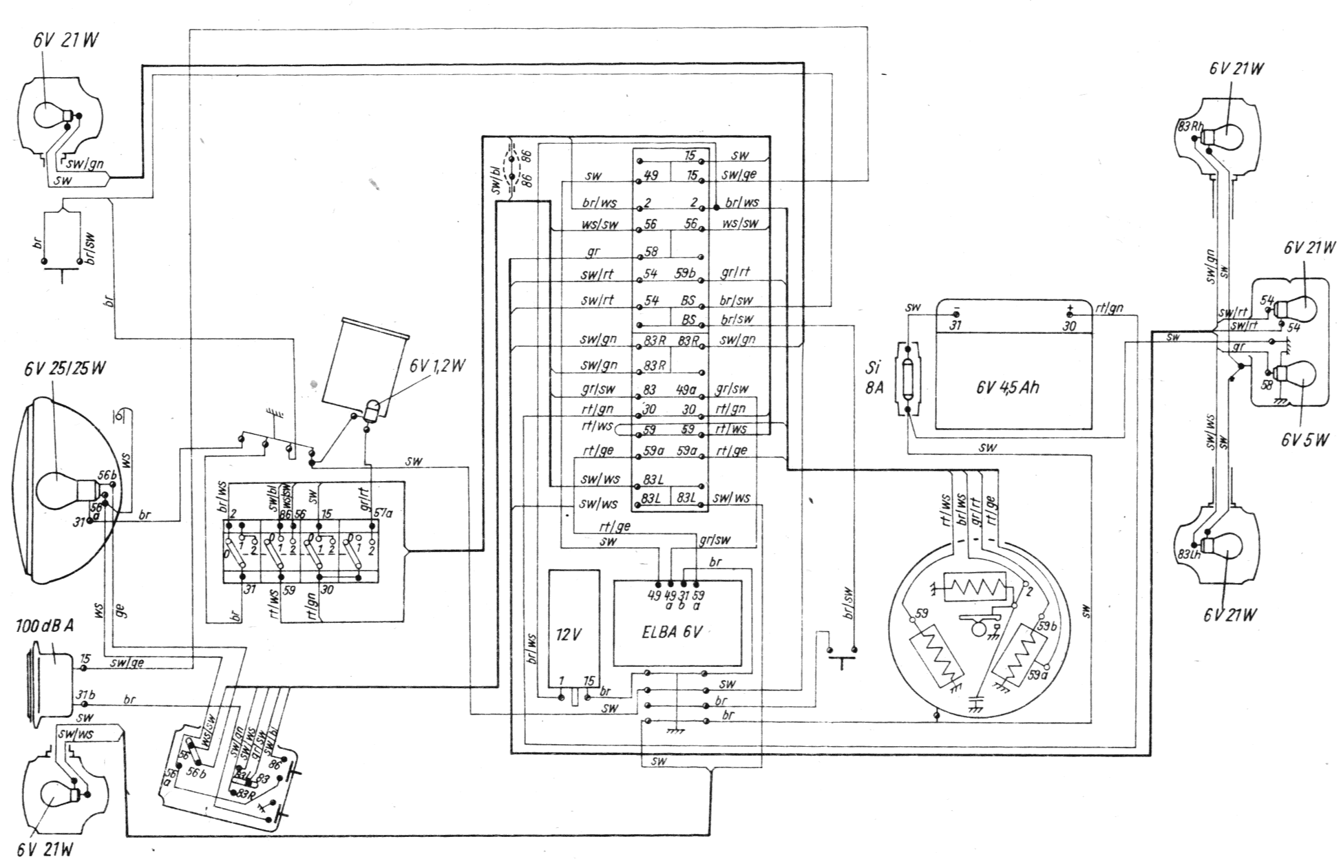

    Jak podłączyć elektroniczny regulator napięcia z przerywaczem kierunkowskazów 6V w Simsonie SR50? Jak sprawdzić czy jest sprawny regulator napięcia i czy jest ładowanie akumulatora?

    podaj oznaczenia jakie tam występują może zdjęcie a co do sprawdzeni to jest kilka metod
    1-najbardziej popularna obserwacja świateł czy po dodaniu gazu rozjaśniają się
    2-nie polecam ściągnięcie przewodów z akumulatora jeżeli silnik pracuje to znaczy że jest
    3-pomiar napięcia jeżeli wzrasta po uruchomieniu silnika i dodaniu gazu to OK można od razu zobaczyć czy nie jest za wysokie
    4- pomiar prądu w którą stronę płynie i jakie wartości
    może są jeszcze inne sposoby ale ja mierzę napięcie i prąd i na tym polegam

    Regulator posiada 4 zaciski które są oznaczone cyframi tj.:49a, 49, 31b, 59 więcej oznaczeń nie występuje- z czym który zacisk połączyć.
