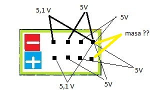

    Kupiłem niedawno w/w płytę główną. Niestety jest to jakiś dedykowany sprzęt i na stronie producenta nie ma ani sterowników ani biosu ani manuala. Chciałbym podpiąć sobie przednie USB ale niestety znowu nie jest to standardowe ułożenie pinów. Od rana męczyłem się z front panelem ale na szczęście znalazłem tutaj. Ale jak podłączyć USB już tam nie znalazłem.
    Załączam zdjęcie jak wyglądają piny USB na płycie.
    A może ktoś wie jak sprawdzić miernikiem poszczególne piny żeby się dowiedzieć który jest który ??
    Proszę o pomoc.

    Jeśli dysponujesz miernikiem, zlokalizuj piny masy i +5V, pozostałe będą D+ i D- , te nawet jeśli źle podłączysz (odwrotnie) to jedynie dostaniesz informację z systemu, że nie rozpoznano urządzenia USB.

    Zmierzyłem... i na żadnym nie ma napięcia. Może to głupie pytanie ale czy trzeba uruchomić system żeby to zmierzyć ?? Czy napięcie powinno być od razu po odpaleniu płyty ??

    Napięcie ma być zaraz po uruchomieniu płyty gł.
    Upewnij się czy w biosie lub na płycie gł. nie ma włącznika wewnętrznych portów USB. (zworka, lub opcja w biosie)

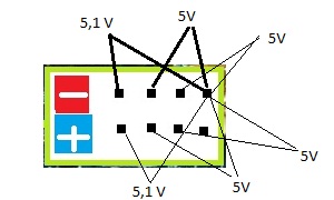

    Dzięki ale to instrukcja nie do tego modelu tylko do GA-8I915P-MFE. Co do mierzenia to za bardzo się na tym nie znam, miernik też pewnie chiński ale sprawdzałem jakieś baterie i wskazywał poprawnie. Mierzyłem wszystkie pary pinów i napięcie jest na tych które zaznaczyłem na rysunku. Wychodzi na to że to jest masa:
    podłączenie front USB nietypowy Gigabyte GA-8I915PMD
    bo ten pin plus jakiś inny zawsze daje 5V. Tylko dlaczego nie -5V ?? (na zaznaczonym pinie był plusowy kabel miernika)

    Dziwnie robisz ten pomiar.
    Elektrodę masy miernika podłącz do masy płyty gł. - teoretycznie każde miejsce w obudowie komputera ma wspólną masę (ten pomiar rób na odłączonej płycie z zasilacza).
    Przełącz miernik na ohm'y lub na pomiar diody i sprawdź które piny dają zero - czyli są połączone z masą.
    Tą samą metodą sprawdź +5V, przy czym miernik przełącz na pomiar prądu stałego w tym zakresie.
    Dla porównania - jeśli pokazuje ci kilka pinów około 5V, porównaj napięcie z zewnętrznymi portami USB - powinno być jednakowe.
