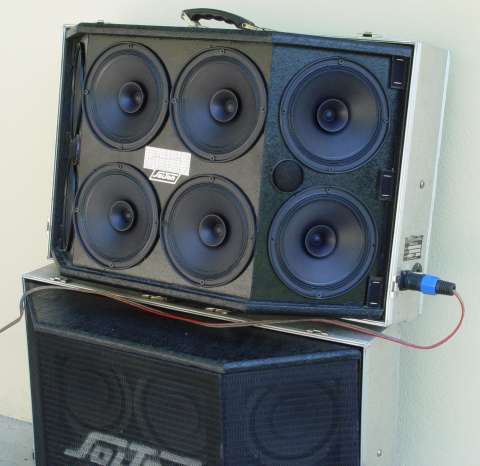

    A ja na wokal i pod instrumenty proponuję coś takiego:
    • Jak poprawić jakość wokalu? Kolumny trójdrożne, kompresor, limiter? DSC01677.jpg (22.76 KB) Musisz być zalogowany, aby pobrać ten załącznik.

    MD na czym to? na teslach ARZ? co to za konstrukcja?
    Widzę, że masz oko. To niestety pełna profanacja - Solton zrobiony na Teslach, ale gra nieżle. Poniżej fotka pokazuje stan przed zabiegiem.
    • Jak poprawić jakość wokalu? Kolumny trójdrożne, kompresor, limiter? solton-tesla.jpg (22.87 KB) Musisz być zalogowany, aby pobrać ten załącznik.

    Tak też myślałem że to solton, bo kawalek loga bylo widać :P
    Szkoda że zawieszenia się wykruszyły - nie opłacało się wymieniać? Fajny sprzęt.
    Co zrobiłeś z oryginalnymi głośnikami?

    Oryginalne głośniki były z 1979 roku, zanim sprzęt trafił do mnie grał na full z wykruszonym zawieszeniem, co spowodowało uszkodzenie cewek. Oryginalne głośniki zabrał klient, nie bardzo opłacało się regenerować 20-to lenie głośniki ze śladami rdzy na koszach.
    W sumie konstrukcja ciekawa, warta skopiowania. Równomierna propagacja pod dość szerokim kątem. Zastosowanie teslowskich głośników powoduje, że nie jest droga.
