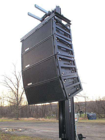

    Moim zdaniem lepiej zrobić jedną parę zestawów głośnikowych, chociażby ze względu na kierunkowość właśnie "wysokich" tonów. Mając trzy tweetery bez problemu zlokalizujesz dźwięk. A to chyba nie wpływa na jego punktowość. :idea: Do tego dochodzą problemy z rozstawieniem czegoś takiego. :idea:
    Oczywiście można zrobić coś takiego:
    Jak zawęzić kąt promieniowania kopułki? ew. inne rozwiązania
    Ale to wymaga doświadczenia i pieniędzy.

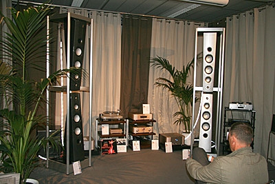

    A co do tych kopułek z tematu, to miałem na myśli raczej to:
    :D
