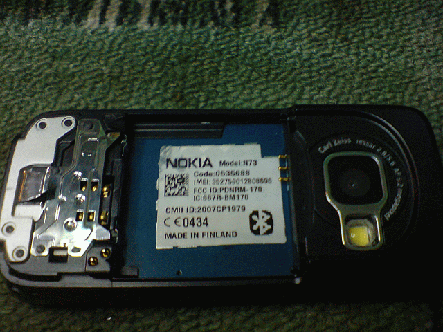

    dzisiaj mi sie trafiła nokia N73 , pod baterią nalepka nokia N73 made in finland , kabel pasuje ale tam gdzie powinno byc złacze fbus nic niema i to jeszcze zaklejone nalepką .
    podłaczyłem pod dku-2 to mi pokazało model MT6227
    tel kupowany w rosji , i jest rosyjska klawiatura

    Buhahahahaha :D. Dobre! Na pierwszy rzut oka od razu widać, że to podróba! Tyle, że tu pisze Nokia made in Finland, a nie NCKIA "Nokia Coration made in Fenland" tak jak to pisze pod baterią tego tandetnego szajsu :D

    Na pierwszy rzut oka to widać, że naklejka została odklejona z innego telefonu (zagięty lewy górny róg naklejki) oraz charakterystyczne kwadraty - oderwane kawałki sreberka ze stickera. Tylko niewidomy by się na takie coś nabrał.
