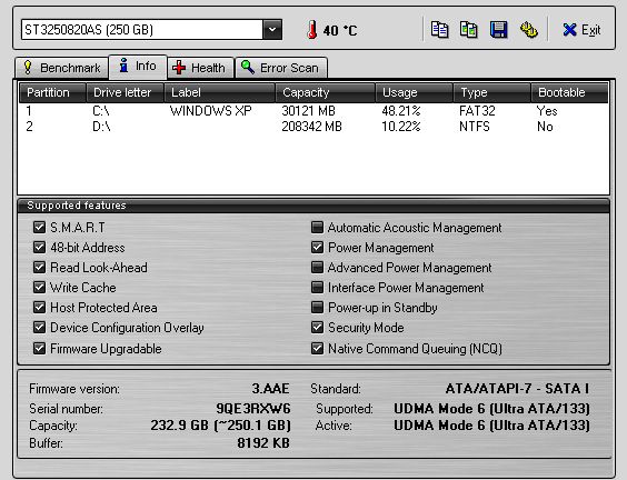

    Mam w tym momencie wysłużony dysk 80gb, dokupiłem dysk seagate 250GB na sata. Mój komp to płyta MSI K7N2 delta 2 platinium, procek athlon 1,7+ ramu 768MB, grafika deforce 2 mx440. Chciałem zainstalować na nowym dysku system (żeby szybciej chodził i stary już się sypie powoli) jak zawsze instaluje windy ludziom tak teraz mam problem. Po uruchomieniu instalatora dorzuciłem sterowniki z dyskietki żeby widział dysk, format partycji OK, kopiowanie danych OK, ponowny restart i problem komunikat Błąd ładowania staremu operacyjnego Za diabła nie idzie tego obejść, w biosie nie ma włączonego chronienia przed wirusami, ustawienia biosa restartowane ponowna instalacja i stoi w tym samym momencie. Tak jakby nie mógł bootować z dysku sata. Stary dysk jest odpięty całkowicie. Po podpięciu jest to samo. Nie mam pojęcia co jest, jak się wkurzę to biosa zaktualizuje, choć wątpię żeby pomogło bo dodana jest tylko obsługa większych procków.

    W biose nie mam żadnej emulacji to jest trochu stara płyta, jest tylko spread spectrum sata i raid reszta jak w każdej normalnej, emulacji usb w dosie też nie mam. Ale problem rozwiązany, rozwaliłem partycje i stworzyłem od nowa w instalatorze windowsa oraz pełny format zrobiony i ruszyło. Instalacja w sumie nie chce iść do końca ale to wina \zrytej płyty bo ma za duży prze, czyli pewnie ta zasrana vista namotała. Kit jakich mało, słyszałem że badziew ale musiałem się przekonać na własnej skórze. dzięki wszystkim.
