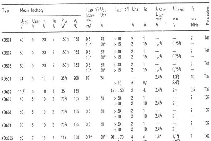

  • #14 4597957
    DamianRTV
    Posty: 1934
    Pomógł: 78
    Ocena: 182
    PRZEPRASZAM PRZEPRASZAM PRZEPRASZAM PRZEPRASZAM PRZEPRASZAM PRZEPRASZAM PRZEPRASZAM PRZEPRASZAM PRZEPRASZAM PRZEPRASZAM PRZEPRASZAM PRZEPRASZAM PRZEPRASZAM PRZEPRASZAM PRZEPRASZAM
    bardzo przepraszam !!! nie chcący napisałem głupotę ! - proszę mi wybaczyć
    502 ma 60 V
    503 ma 80 V
    a znowu KD3055 to to samo co 2N3055 i ma też 15A - PRZEPRASZAM za małe niedociągnięcie
    tu jest kawałek katalogu :)

  • #15 4891693
    KaW
    Poziom 34  
    Posty: 2616
    Pomógł: 170
    Ocena: 305
    Zamiennikami oryginalnymi dla
    KD503 -jest 2N5303
    KD502 -jest 2N5302 ...
    Potrzebowałem KD503 -znalazłem oryginały 2N5303 x2 /para /Motoroli
    -wymieniłem co było uszkodzone i wzm . działa w pełni sprawny.
    Mam jeszcze takie pary i mogę odstąpić.
    Te 2N5303 mają większą częstotliwość graniczną -chyba 3Mhz
    -info o nich otrzymałem z Czechosłowacji -bo tam szukałem KD503.
    Korpus maja jak KD503 -miedziany-wierzch ALU- nóżki złocone -żelazo.
