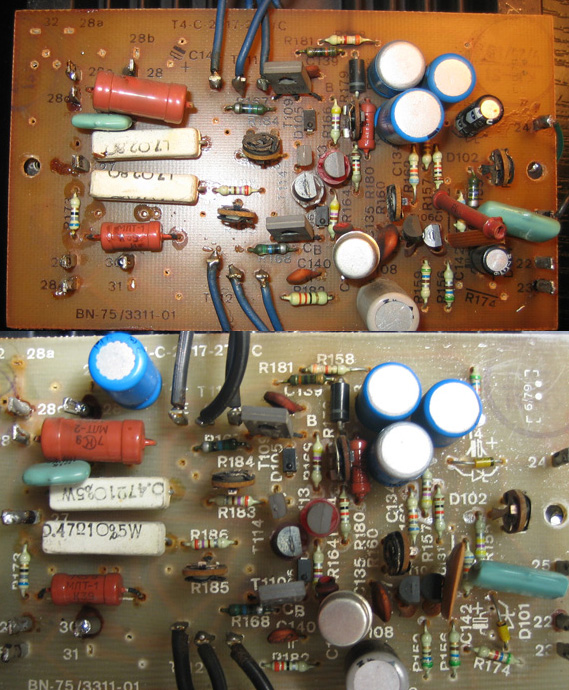

    Zgodnie z tym co przeczytałem w innych postach spróbowałem podłączyć sygnał bezpośrednio do potencjometru, żeby sprawdzić czy problem leży w przedwzmacniaczu czy w końcówkach.
    Otóż, po takim podłączeniu sygnał był niewiele, allbo wcale nie mocniejszy niż sygnał źródła, poza tym wzmacnianie był słychać przez pierwsze 3-4 kreski skali, potem aż do maxa sygnał był już stały.
    Przy podłączeniu źródła normalnie wzmacniacz gra cicho, zaczyna być cos słychać dopiero od około 3 kreski, ale wzmacnianie słychać aż do końca skali.
    Czy to znaczy że siadły końcówki mocy?

    Witam. Najpierw zaopatrz się w schemat i dokonaj pomiaru prawidłowości napięć zasilacza.Następnie o ile masz oscyloskop to po podaniu sygnału sprawdz jak się zachowuje-gdzie ginie.Końcówki sprawdż i podmień bo faktycznie miałem przypadek,że pod napięciem przywierały.pozdr.

    Przez podmianę końcówek mam rozumieć podmianę tranzystorów mocy i sterujących, tak? Jak sa oznaczone na schemacie tranzystory sterujące? Bo o ile KD503 mocy widać wyraźnie, to zupełnie nie wiem które to sa sterujące..

    prawdpodobnie sterujace w tym wzmaku to BD 139 i BD 140 i sprawdz na róznicowce tez tranzystorki :)

    Spokojnie, każecie już wymieniać tranzystory, a kolega który załoył temat, to nawet ich nie zmierzył.
    Nie działaj tak pochopnie!
    Sprawdź napięcie zasilania tranzystorów mocy.

    jasne, zmiana źródła to była jedna z pierwszych rzeczy jakie zrobiłem... A możecie mi wyjaśnić w jaki sposób sprawdzić zasilanie tranzystorów? Na wyjściu z transformatora? Powinno być 80V?
    przyjrzałem się dokładniej płytkom sterującym, sa międz nimi spore różnice. A wzmacniacz gra równo na obydwu kanałach... Nie z pełną mocą ale gra. Ze schematu wynika że płytki powinny być identyczne.
    Zamieszczam zdjęcia obu płytek. Mam problem ze znalezieniem na schemacie elementów C114, C142, C132, R174, R175. Te dwa pierwsze kondensatory są na jednej płytce, na drugiej w miejscu obok nich są diody D101 i D102, których brak na płytce z kondensatorami.... C132 jest na obydwu płytkach, to jeden z tych trzech. Czy ktoś dysponuje może jakims czytelniejszym schematem niż ten z elektrody? Na tamtym nijak nie widać oznaczeń

    Aha, tranzystory mocy i sterujące są z ws 503. Tzn, takie jakie są na schemacie 503.

    Nie wydaje się by powodem usterki były tranzystory mocy czy sterujące. Podłączyłeś sygnał bezpośrednio na końcówkę i twierdzisz że gra cicho. Zależy co do kogo jest cicho? Wiadomo że nie będzie nigdy grać tak jak z przedwzmacniaczem! Może jednak problem jest z układem przedwzmacniacza? Zasilanie jego 24V jest? Zasilanie końcówki to symetryczne coś ok.+/- 30V- jest?

    Zależy.. Dla mnie cicho po podpięciu do wzmacniacza to tak jak sygnał źródła. Różnego źródła.
    Zasilanie jest ok.
    A co z tymi płytkami? Jesli chciałbym doprowadzić je do stanu ze schematu, to elementy których na nim nie ma mam po prostu wylutować i zostawić puste miejsce? Chodzi o ten jeden kondensator i dwa rezystory... (kondensator jest na obu płytkach, rezystory na jednej tylko)

    Płytki to nie wiem dlaczego masz dwie różne.
