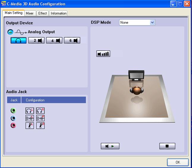

    Próbowałem mikrofony, z rozebranego telefonu stacjonarnego, rozebranych radi i jeden z zestawu słuchawkowego z telefonu komórkowego (jakiś Siemens SL-chyba 45 czy jakoś tak).
    Niestety to samo, jedynie na tym od zestawu słuchawkowego było słychać dobrze, a nawet bardzo dobrze, ale jak miałem mikrofon dosłownie że w ustach....
    Gdy miałem go tak 10 może 15 cm od siebie to było słychać jakbym nie wiadomo jak daleko był od niego.
    Załączam zrzut z pulpitu programu c-media, którym się to steruje.
    Jest tam opisany sposób połączenia.
    Słychać mnie dobrze jak już mówiłem gdy jest załączony mikrofon w funkcji vol i stereo mixer w funkcji rec.
    PS.
    Wieczorem będę miał woreczek zepsutych telefonów komórkowych to jeszcze popróbuję... Pozdrawiam!

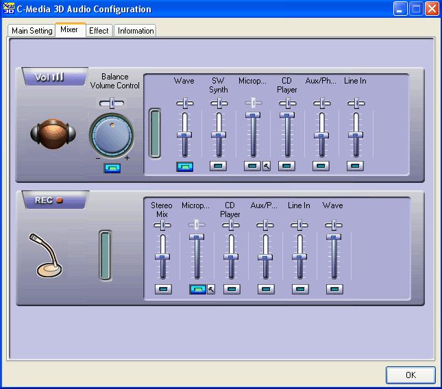

    Obok suwaka Microphne w zakładce Mikser masz symbol młoteczka (chyba) kliknij na niego- powinny tam być dalsze ustawienia wejścia mikrofonowego.

    Po wciśnięciu tego młoteczka wyskakuje takie coś:
    Jak poprawić głośność mikrofonu po zmianie płyty głównej z kartą dźwiękową?
    Po wyłączeniu funkcji mute microphone automatycznie włącza się mikrofon w funkcji vol i słychać go cały czas w głośnikach... Co do komórek to spróbuję, ale jeżeli to nie zadziała to co proponujecie? Pewnym rozwiązaniem będzie przedwzmacniacz...
    Pozdrawiam! Ps przepraszam moderatora, ale cały czas kombinowałem jak zrobić takie miniaturki-już wiem :)

    Nareszcie się wyjaśniło wszystko: slodkie_ciacho zaznacz ten Microphone Boost, to daje znaczne zwiększenie wzmocnienia. No i oczywiście odznacz MuteMicrophone, bo zaznaczenie wyłącza mikrofon.

    A myślisz, że nie próbowałem? Bez funkcji boost to w ogóle nie słychać, a tak tylko bardzo cicho, a mute jak już pisałem wycisza tylko mikrofon w moich głośnikach... Co do sterowników to mam zainstalowane... Pozdrawiam!
