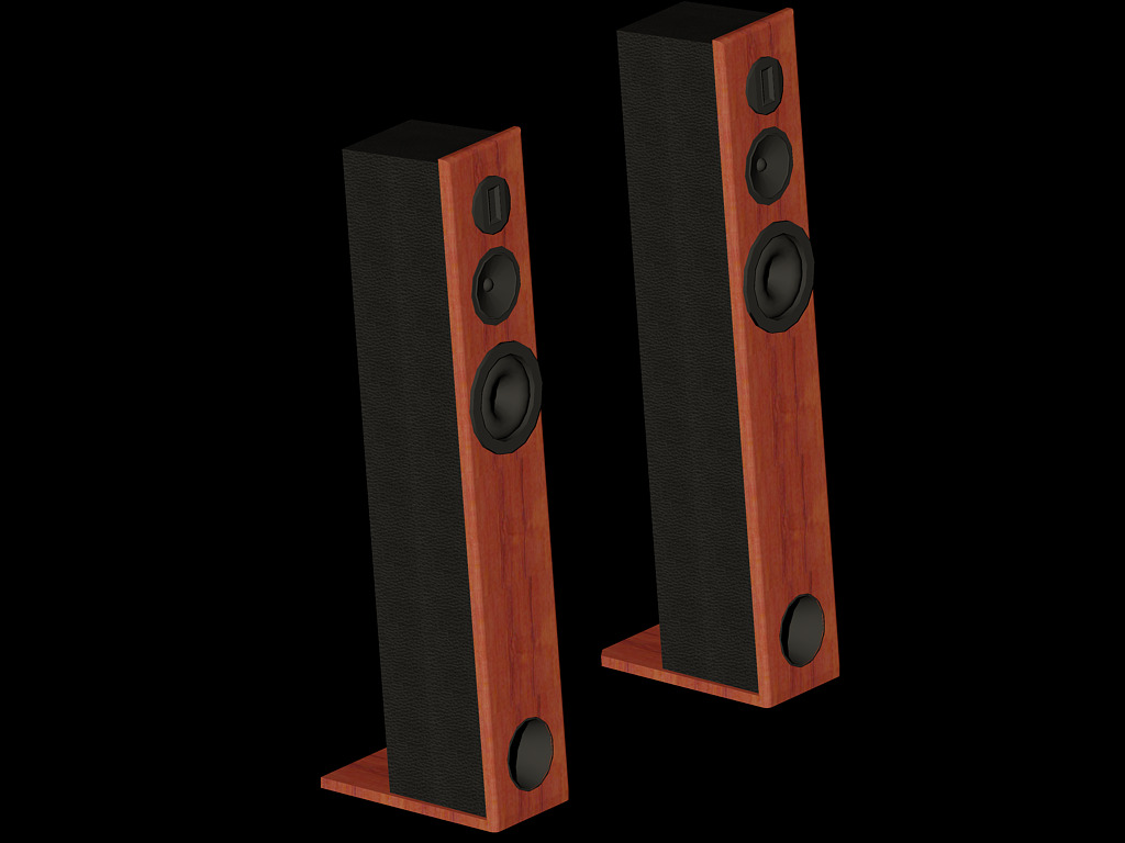

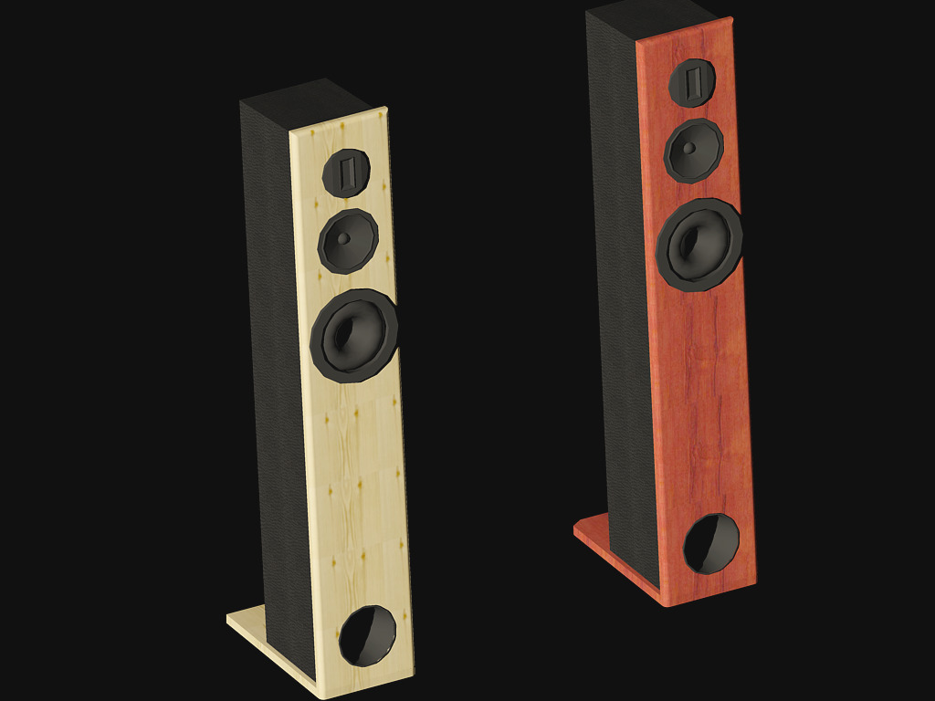

    Więc tak, jeszcze raz podkreślam, te 100 Hz to oczywista pomyłka, znalazłem program który potrafi uwględnić elementy zrotnicy, trochę się nim pobawiłem 6 dB przy takim układzie nie istnieje bo zwrotka się rozjeżdza i efekt jest podobny jak 12dB cięte wyżej. Więc chyba będę zmuszony do zastosowania korektora impedancji ale czy tu można użyć cewek ferrytowych? w przypadku filtrów nie chcę ich używać, ale tutaj wlaściwie nie mam wyboru bo zwykłe... cena... tylko tak się zastanawiam czy to nie będzie tak że kiedy będą miały zadziałać to będą się przemagnesowywać i tak naprawdę nic z tego nie wyjdzie?
    Dane głośniczków to tak: http://www.monacor.pl/catalogue-product.phtml?id=4418&Comp=0&Hier=2&MainKtg=62&SubKtg=1038 http://www.monacor.pl/catalogue-product.phtml?id=2121&Comp=0&Hier=6&MainKtg=62&SubKtg=516 i ten http://www.monacor.pl/catalogue-product.phtml?id=6645&Comp=0&Hier=6&MainKtg=62&SubKtg=1272
    z wykonaniem zwrotki sobie poradzę raptor jest w 16l przy 37Hz
    a wizualnie to będzie coś takiego :) mahoniowy chyba ładniejszy no nie ?? :P

    Kupiłeś już te głośniki?
    Cały zestaw będzie miał efektywność maks 85dB/4Ω/100W :D
    Jak sądzę jest to do domu?
    Czym tego potwora będziesz chciał napędzić?
    Proponuję CA AZUR 740 V2
    Wstęga zupełnie do tej klasy głosników mi nie pasuje :D
    Zwroty z kalkulatora do głośników w tej klasie cenowej to żart. :D

    no tak ale 100W nie dostaną :) jest do domu, do pokoju, a co z wstęgą jest nie tak, albo z pozostałymi, no i co z tymi zwrotkami ?

    Pytanie:
    RBT-95 słyszałem i jakoś mnie nie powalił (Twój różni sie tym, że jest kwadratowy) Lepiej brzmi sc10n8 visatona i jest o połowę tańszy.
    Masz zamiar kupić (lub kupiłeś) głosniki, które warte są 1600zł. W tym jakiś woofer samochodowy + (przyznam, że dość ciekawie wyglądający) średniak i kiepską wstęge.
    W katalogu monacora jest co prawda subik do kina na tych raptorach, ale na 4głośnikach :D
    Za tą kasę kupisz węglową 18-tka Scan-Speaka i D2905/9700. I to się nazywa hi-end. Zestaw będzie miał jakieś 85dB/8Ω/50W. Napędzis to nawet lamkami (el34 w p-p). Czego więcej chcieć?
    Zwrota będzie o wiele tańsza, a w akustyku projekt i elementy kosztują 200zł :D
    http://www.akustyk.com.pl/projekty/CC135.html
    Albo coś na usherkach:
    http://akkus.com.pl/index.php?grupa=zestaw_szczegoly&symbol=v2&lang=pl&dh=dt
    Tyle fajnych projektów, a Ty chcesz wtopić tyle kaski w projekt raczej lichy. :D
    Możesz zrobić 2.5 drogi na hds'ach peerlessa i xt vify:
    http://www.akustyk.com.pl/projekty/HX2.html
