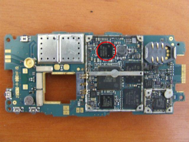

    Ponawiam pytane.Czy grzał kiedyś ktos płyte od se k750i po zalaniu z powodzeniem??? jak tak to które układy wygrzac a na które uwazać??Lepiej urzyc tapika w płynie czy w zelu?? z jakim nadmuchem?? Z jaką temperatura?? jaka odległość dyszy od układów??jaka dysz??prosił bym o jakies informacje..pozdrawiam

    Tak jak juz wspomniałem telefon po zalaniu,po włączniu załancza sie tylko wibracja i cały czas wibruje,wnioskuje ze jest jakies zwarcie na którym układzie który odpowiada za wibre... dla pewności wymyłem bo kilka razy w wannince i oczyscilem oraz wgrałem flesh,ale widze ze nie jestm wmile widziany na forum z takimi pytaniami u niektórych urzytkownikow..
    aa posiadam hota 803,flux asa-223,i tpik rf800 w płynie... podstawkie i wszystkie mi potrzebne dysze...

    tak jak juz mowile,m pierwszy raz zabieram sie do grzania takiej płyty,przewaznie robiłem nokie 3310 i 6310i ale to jest w porównaniu do se bajka.zalewałem płyte topikiem w płynie i grałem średnia dusza ok.1minute na 300-340 stopni i nie miałem wiekszych problemów dlatego teraz pytam..
    Załanczam zdjecie płyty..

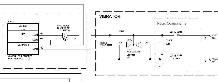

    Za wiekszość przypadków złego zasilania odpowiada to (n2600 - vincenne):
    Jak skutecznie wygrzać płytę SE K750i po zalaniu? Techniki i parametry
    U ciebie z wibrą również:
