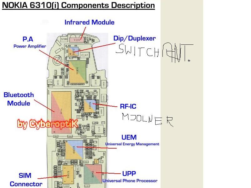

    po wylutowaniu i wlutowaniu nadajnika nadal nie ma zasięgu, co moze być?pozdrawiam

    Hardwarowo : albo źle wlutowałeś nadajnik albo należy jeszcze wymienić switch antenę a jak to nie pomoże to również mjolnera. Jezeli po tych zabiegach zasięgu nie bedzie to albo dalsze rycie w radiówce albo PCB ewidentnie do bani.

    a masz moze foto gdzie znajduje sie swicz i reszta elementów??

    no to masz te elementy hmm.. powodzenia.
    • 6310 problem z zasięgiem. Jaka może być przyczyna? 6310.JPG (63.03 KB) Musisz być zalogowany, aby pobrać ten załącznik.

    lol jak jestes poczatkujacy to sprawdz czy dobrze przykreciles antenke do plyty -problem moze glupi ale juz sam sie z tym kiedys meczylem jak zaczynalem dobry kawalek czasu bo mi zasieg uciekal po paru minutach do zera i nic nie pomagalo:)-az dobrze skrecilem i byl ook:):) jak nie ot koncowka plexer a moze nawet filtr czestotliwosci bo czasem masz tak ze jak mieszkasz w malej miejscowosci zasieg 0 a w duzym miescie masz maxa;)
    wczesniej jak kolega napisal warto zaczac od wgrania pm ale ta nokia softowo raczej nie pada;)
