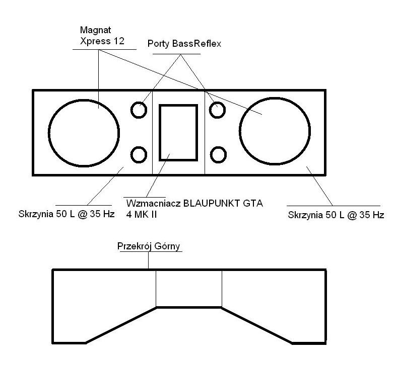

    Witam , po długich namysłach postanowiłem zrobić plan mojego CA .
    Długo czytałem i zdecydowałem sie na zabudowe .
    Ogólne :
    Zabudowa do samochodu mojego i brata .
    Zalezy mi na cenie bo w wieku 18 lat nie moge od tak wydać 2000 zł na CA .
    Założenia :
    Słucham szybkiej muzy (hardstyle/hardcore) , chce aby grało głośno i trzęsło samochodem .
    Zdecydowałem sie na 2 Magnat Xpress 12 , zwarzywszy na ich dobre opinie i chyba to ze w tej cenie zadnej lepszej 12' nie znajde .
    Zasilac to bedzie Blaupunkt GTA 4 MK II , tutaj nie wiem czy to dobry wybor poprostu patrzylem co najtaniej wychodzi na allegro .
    Sterowane bedzie to prawdopodobnie radiem PIONEER DEH 2900MP .
    Reszta czyli plyty , wykladzina , i wszystko zwiazane z budowa mam za Free .
    A tak to bedzie wygladało :
    Ocena projektu CA: Magnat Xpress 12, Blaupunkt GTA 4 MK II, Pioneer DEH 2900MP
    Bardzo prosze o opinie , i porady . Moze da sie taniej ?

    Ile możesz maksymalnie wydac na ten project. Lepiej wziac jednego lepszego suba i porzadna 2 kanalowke lub monoblock (tutaj drozej) zamiast 4 kanalowki. Masz jakieś głośniki z przodu?

    radziłbym dac bas efleksy po bokach skrzynie a nie na środku ponieważ robiac z boku moga byc dłuższe a tak pewnie bedziesz musiał robic kolanko lub co innego wymyslać zeby była odpowiednia długośc bas refleksu
  • #6 4142730
    mukade
    Posty: 1535
    Pomógł: 121
    Ocena: 48
    Jak słuchasz szybkiej muzy, to na pewno nie rób tak wielkich skrzyń i tak niskiego strojenia. Zwłaszcza że xpress12 do bass refleksu sie nie nadaje - przynajmniej tak wynika z jego parametrów. Więc zrób skrzynie zamknięte!

    Dokładnie, będą mniejsze i dużo szybciej zagrają. Kiedyś sporo w aucie słuchalem lekkiego metalu (metallica, iron maiden itp) i nie wyobażam sobie innej skrznini niż zamknięta do tej muzyki.

    Dzięki wszystkim , cóż jak mówicie ze w Locked będzie lepiej to tez tak zrobie tylko jaki litraż ?. Co de tego pomysłu żeby zrobić 1 dobrego to sie nie zgadam , bo jaka w tym polityka oszczędnościowa jak tego Hertza ES300 mam za 406 zł sam głośnik , a 2 Xpressy mam za 340 zł .
    I wracajac do wzmacniacza to w opisie pisze ze on ma w mostku @ 4 ohm 2x
    2x180 W wiec jak magnat ma 200 W RMS to będzie w sam raz .

    Vitu to nie chodzi o oszczędzanie, po prostu sub na jednym dobrym głośniku zagra może i głośniej, ale przedewszystkim lepiej od dwóch takich sobie. Magnat jakąś tam przodującą firmą nie jest. A co do mocy wzmacniacza, to może sobie na nim nawet pisać 1000W, a i tak nie uzyska się z niego więcej niż 35W przy 2Ω na kanał, więc około 70-80W w moście przy 4Ω.

    Tylko gdzie znaleźć takiego CP 1502 za 370zł. Nie znalazłem nigdzie po takiej cenie. Ja mam ten sam dylemat co Vitu. Zastanawiam się czy zrobić skrzynke i włożyć dwa magnaty xpress czy też Powerbassa M12. Po waszych opiniach widze, ze zdecydowanie polecacie samego PB. Wydaje mi sie, że zdeycyduję się na PB M12 i do tego wzmacniacz CP 1502 co o tym sądzicie. Zależy mi bardziej na dźwieku niż na mocnym trzesieniu budy. Bo wiem, że trzęsienie z czasem się znudzi. W chwili obecnej w samochodzie mam Blaupunkta GTB 300 i wzmacniacz GTA4 i nie jestem z tego zadowolony, chcę to zmienić na coś lepszego. Wiem, że czasami lepiej dołożyć 100-200zł więcej do sumy którą się palnowało wydac i mieć coś konkretnego, dlatego chce kupić coś co będzie grało dobrze.

    Do kamis_1 dobrze kombinujesz lepiej jeden dobry niż 2 mierne głośniki. PB zagra o niebo lepiej niż X-press.
    Do Vitu a może CarPower Blackbass zamiast 2x Xpress Do tego wspomniany CP1502 i będzie git, ale jak wolisz ;)
