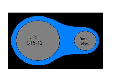

    mam właśnie taki głośnik i producent zaleca do niego skrzynie 50l.
    W załączniku jest rysunek wraz z wymiarami wewnętrznymi (troszkę dziwne wymiary , ale takie najlepiej będą mi pasowały do bagażnika w moim aucie) Głośnik oraz Bassreflex chciałbym mieć zamontowany na ścianie pochyłej. Problem dotyczy bassreflexu, gdyż producent zaleca port 4'' długi na 254 mm (strojenie 34Hz). Zważywszy na wymiary mojej skrzyni, czy ciężko będzie wstawić ten port na przedniej ścianie - tej ukośnej?? Jak blisko tylnej ściany może być wlot tego portu ??
    Pozdrawiam i z góry dziękuję

    odleglosc portu od scianki powina sie rownac min srednicy b.s czyli w Twoim przypadku 10cm
    Słyszałem, że ta odległość może się równać połowie średnicy BR, ale być może się myle. BR można umieścić na każdej ściance (gdzie Ci wygodnie, tylko nie pod spodem :) )

    OKi Joker2, z tym ze jest jeden mały problem , ten sub który podałeś ma skrzynie wysoką (gdzieś na oko) 36-37cm, a ja muszę mieć skrzynie minimalnie niższą , bo mi się półka od bagażnika do końca nie domknie.
    Przerobiłem wymiary mojej skrzyni (patrz obrazek abc.jpg w załączniku), czyli tak:
    a=54cm, b=35cm, c=25cm, h=31cm. Wychodzi razem około 50L.
    Wlot BR będzie gdzieś koło 8cm od tylnej ścianki.
    Myślałem też żeby do przedniej ściany przykręcić 2cm dystans na głośnik i na BR, w tedy BR będzie dostatecznie daleko od tylnej ścianki. Jak to wpłynie na parametry pracy skrzyni i głośnika (będzie on tez wysunięty 2cm na zewnątrz). Myślałem żeby ten dystans obić materiałem koloru niebieskiego (będzie to wtedy też miało walor wizualny). Zobaczcie o co mi chodzi:

    Przeważnie ta pochyła ścianka to tył bo dobrze pasuje do skosu oparć siedzeń , głośnik się montuje do tej prostej (choć nie zawsze). Dodatkowo ta konstrukcja (wedge) ma na celu utrudnienie powstawania fal stojących w środku. Port mozesz przecież zamontować też z boku.

    Skrzynia będzie ustawiona wzdłuż auta, więc z żadnej innej strony nie mogę dać portu - tylko przód, a z racji tego ze wysokość jest nie duża, lepiej dać głośnik na powierzchni tej pochyłej, dlatego że jest większa. A co z tym utrudnieniem powstawania fal stojących w środku ?? Czy to dobrze ze jedne ze ścian ma skos ?? ( bo to chyba oto chodzi z tymi falami)

    Tak jest trochę lepiej, najgorzej jest w skrzyniach sześciennych itp. Ale powiedzmy, że mozesz to pominąć. Dlaczego przednia ścianka też nie jest prosta ? z pochyłymi jest czasem problem bo jak port długi jest to trzeba go zaginać i kobinować z kolankami itp. Część obudów b-r jest lekko tłumiona właśnie w celu pozbycia się tego zjawiska albo sie z kształtem kombinuje.
