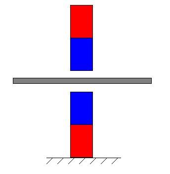

    Jerzy, oczywiście wiem, że działanie P.M. jest niezgodne z prawami fizyki ale...
    Mamy taki układ (to szare to nadprzewodnik):
    Gdzie kupić materiał blokujący pole magnetyczne?
    Niech naszym nadprzewodnikiem będzie wskazany przez ciebie YBaCuO.
    Do czasu, aż naszego YBaCuO nie schłodzimy magnesy będą się odpychać - zatem górny magnes powędruje w górę. Zalewamy nadprzewodnik azotem i mama grawitacja powinna nam ściągnąć magnes w dół. Przerywamy lanie azotu, nadprzewodnik sie nagrzewa i przestaje być nadprzewodnikiem -> magnesy odpychają się. Czynność powtórzyć.
    Nie mogę znaleźć słabego punktu w tym pomyśle. Pomóż, bo od paru dni żyję w nieprzekonaniu, że wymyśliłem P.M. :twisted:
  • #15 4245814
    _jta_
    Specjalista elektronik
    Posty: 48930
    Pomógł: 3202
    Ocena: 4215
    Skoro zmiana temperatury oddziałuje na właściwości magnetyczne, to i pole magnetyczne wpływa na temperaturę -> uzyskasz
    ruch magnesu, ale kosztem wkładania energii w chłodzenie i nagrzewanie półprzewodnika - wyjdzie z tego silnik cieplny.
