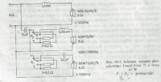

    Mam pytanie odośnie Altusów 75. Mianowicie usunąłem przełączniki do głośnika średniotonowego i wysokotonowego. I teraz rodzi się pytanie, czy zakleić te otwory jakąś sklejką od wewnątrz, czy wykorzystać jako bass reflexy. Ale wydaje mi, że trzy bass reflexy to za dużo, bo bas jest znacznie mniejszy.
    Dodam, że głośniki basowe mam STX GDN-25-100-8-SC, średniotonowe oryginalne TONSILA, a wysokotonowe niestety się spaliły. Co dziwne nie ma wysokotonowych a słychać częstotliwości do 20000 Hz. Na schemacie jest napisane, że zwrotnica dzieli już na 7000 Hz. Sprawdzałem, wszystko jest podłączone według schematu.

    Jak się zwarł wysokotonowy to się zmieniła charakterystyka całego zestawu.
    po za tym to co słyszysz to prawdopodobnie tak zwane podharmoniczne zniekształcenia o rzędach 0,5..0,25 itp
    Zdarzają się podczas zwarć błędów we zwrotnicy, zniekształceń w karcie dźwiękowej słabej jakości podczas generacji dźwieków. i dzięki temu z przebiegu 20 000Hz albo w sposób akustyczny albo elektryczny tworzy się podharmoniczne 10000Hz którą słyszysz. A 10 000Hz powinno byc jeszcze słychać w średniotonowych zwłaszcza, że to Altusy i przy ostrej charakterystyce średniotonowego możliwe, że i przy 10 000Hz coś jeszcze słychać przy
    GDN 25-100 jest głośnikiem o niższej skuteczności od oryginalnych głośników. Nie da rady podbijanie bas reflexem, bo właściwie ten głośnik z STX się do tego nie nadaje. lepiej rozwiertać otwór i dać tam STX 27-300 lub 27-150 ale 4-omowy z ewentualna przebudowa sekcji niskotonowej zwrotnicy.
    Wyjściem połowicznym byłoby stłumienie sredniotonowca i nowego wysokotonowca.
    Mógłbyś pokazac obecny schemat zwrotnicy jaki masz?

    Dzięki za odpowiedzi.
    Dokładnie to mam takie GDM 10/80/2,8 http://www.e-tonsil.pl/index.php?d=produkt&id=64 . Zakupiłem je ok 1,5 roku temu, bo oryginalne się spaliły.
    Masz rację Tremolo, że średniotonowe grają zbyt głośno przy tych STX. Teraz trochę żałuję, że kupiłem te STXy, ale czasu się nie cofnie.
    Mam zwrotnicę zgodną ze schematem znajdującym się poniżej. Jedynie usunąłem przełączniki.

    Kupiłem kondensatory MKT, bo nie mieli bipolarnych elektrolitów. Założyłem nowe ceweczki, teraz bardzo ładnie grają altusiki.
