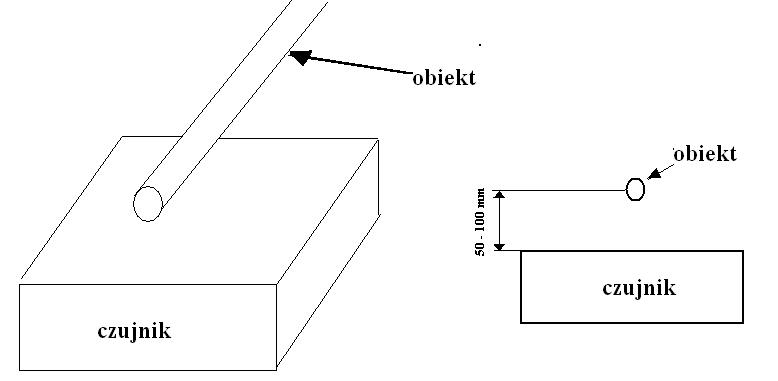

    chciałbym zbudować prosty czujnik obecności. jedyny kłopot w tym ze cały układ ma sie znajdować prostokątnym pudełku poniżej wykrywanego obiektu, obiekt który bedzie wykrywany to rurka z tworzywa sztucznego. Przedmiot ma zostać wykryty w odległości 5-10 cm od czujnika, sygnalizacja przykładowo diodą.
    Jeżeli ktoś ma jakiś pomysł byłbym bardzo wdzięczny za podzielenie się nim.

    nie nie o to chodzi.
    czujnik ma wykrywać rurkę z włókna szklanego o średnicy 3 mm. pomiędzy czujnikiem a rurką znajduje się powietrze, nie ma żadnych innych elementów.
    dałoby rade coś takiego zrobić ?

    heh no chodzi o to żeby wykryć że ten przedmiot już jest w danym obszarze. z drugiej strony niestety nie wchodzi w grę. całość musi się znajdować poniżej ewentualnie może być w kształcie litery L.

    czujnik optyczny odbiciowy ?
    czujnik ultradźwiekowy?
    zależy do czego, jakie urzadzenie,
    daj zdjecie i rysunek jak to ma dzialac
    Pozdrawiam :)
  • #8 4154012
    rogasss
    Posty: 36
    chyba najlepszy byłby optyczny odbiciowy, musi mieć zasięg 50-100mm
    jak ma działać:
    pojawia się obiekt (rurka o średnicy 3-5mm) w zasięgu czujnika i świeci dioda lub coś brzęczy.

    no spoko, a jeśli chciałbym coś takiego złożyć samemu. Dysponuje ktoś może schematem takiego urządzenia i chciałby się podzielić ?
    nie pogardze także innymi sposobami rozwiązania, gdyby ktoś chciał wrzucić schemat i krótki opis.
