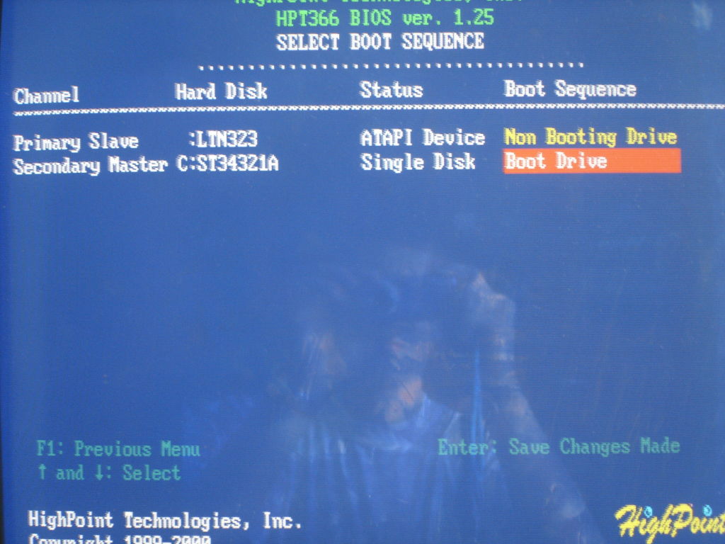

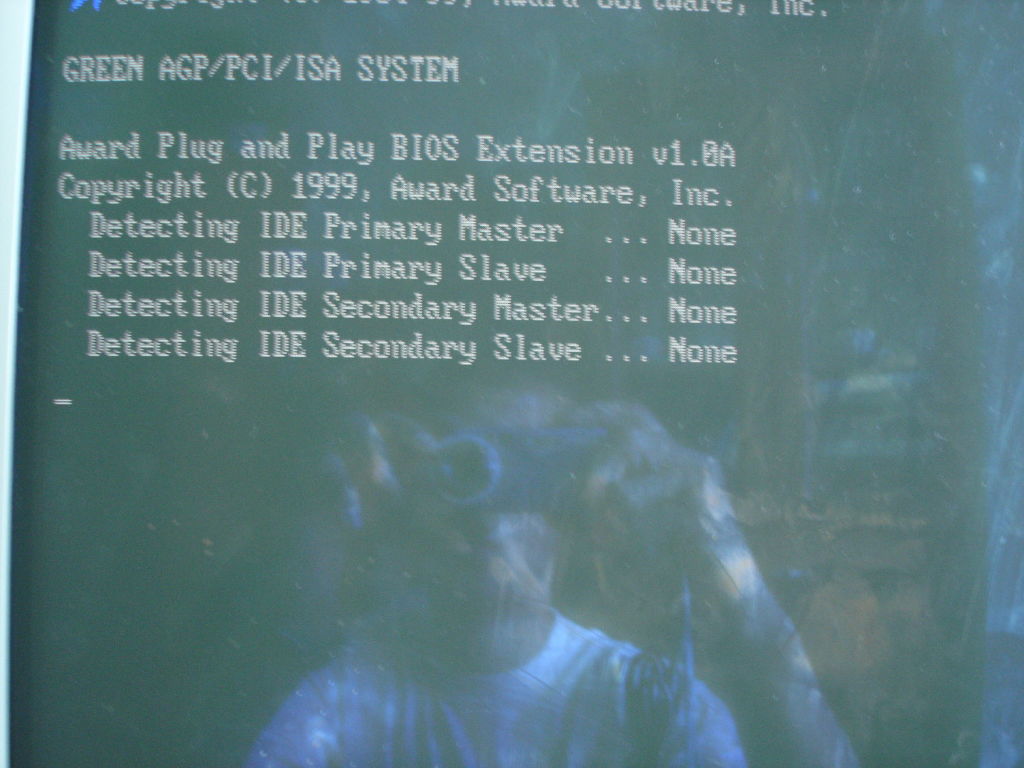

    Witam mam problemik z ta plyta glowna otoz dostalem ja od kumpla lacznie z prockiem wszystko wpakowalem do obudowy podlaczylem komp ruszyl ale nie wykrywa dysków twardych i cd-rom na glownym biosie a na ekranie hitag czy jakos tak widac ze dyski sa podpiete czy to jest jakas mozliwosc ustawienia tego w glownym biosie aby to wykrywalo ? czy poprostu bios sie posypal i trzeba wrzucic na nowo?? jak dam rade to wrzuce fotke ale poradzcie cos :) bo nie wiem czy plyta nie jest do wyrzucenia ;/

    Niestety juz to robilem i dalej nic a w hightpoincie wykrywa normalnie co dalej ?

    Ale mi wlasnie w biosie nie wykrywa tych dyskow :/ , ale za to wykrywa mi je w hightpoincie

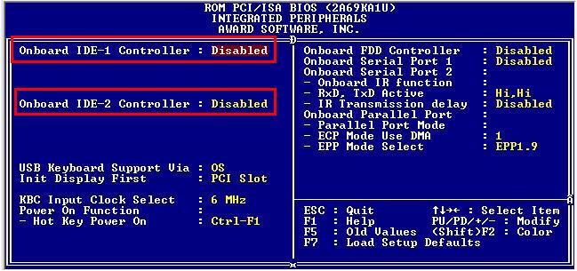

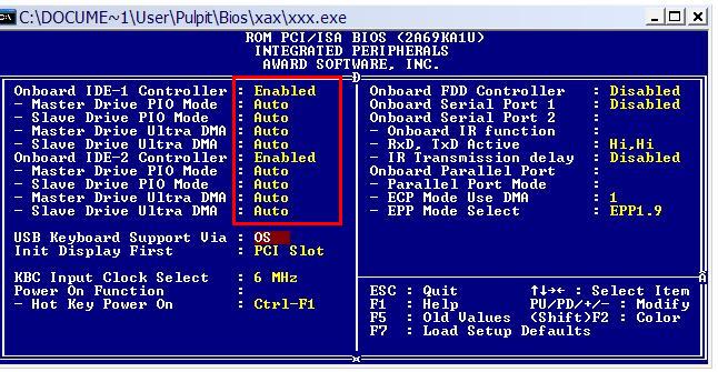

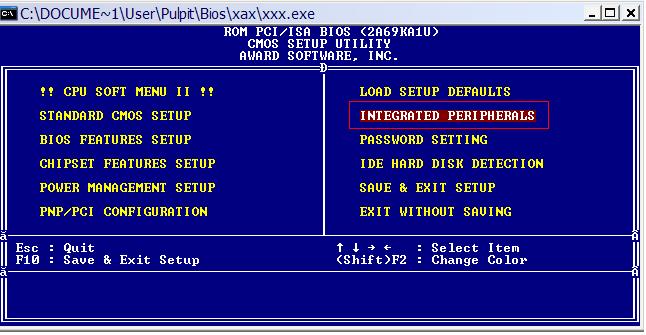

    Ze screena wynika, że ma kolega uszkodzony kontroler ATA. Czy w BIOS'ie ma kolega opcję detecting HDD? Czy zamieniał kolega taśmy?

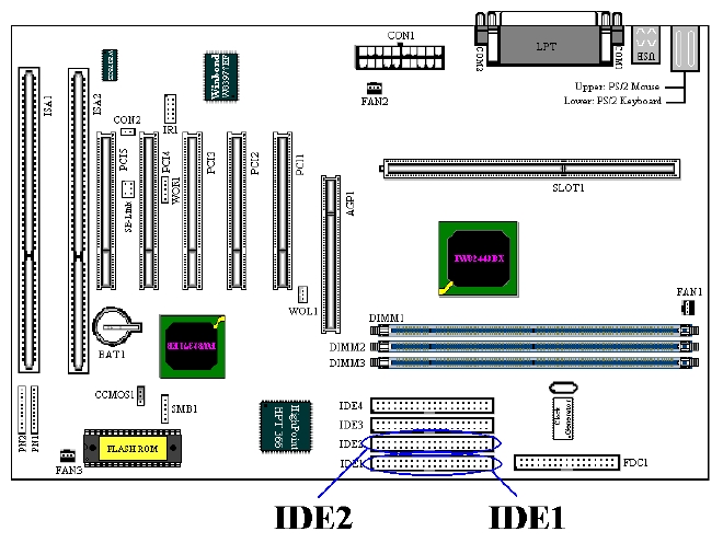

    Podłącz dysk i napęd pod wskazane poniżej na rysunku złącze IDE1 lub IDE2.
    Wtedy powinno ci wykryć wszystko.
    IDE3 i IDE4 obsługiwane jest przez dodatkowy kontroler na płycie i aby zainstalować system na dysku trzeba w trakcie instalacji podrzucić na dyskietce specjalne sterowniki.

    No wlasnie mam taka opcje , ale w niej tez nie wykrywa.

    Więc tak BE6 i BE6II mają dwukanałowy kontroler ATA66 mogący działać w trybie RAID jest on obsługiwany osobnym BIOSEM.
    Standardowy kontroler to typowa dwukanałowy ATA33, w tym przypadku jest problem z podłączeniem taśmy ekranowanej gdyż w 80-żyłowej (nie 80 pin ! wszak pinów jest tyle samo) jeden z 2 środkowych otworków jest zaślepiony, a na płycie w miejscu stand. łączeń kontrolera ATA33 zastosowane są wszystkie piny.
    Tak więc fizycznie nie podepniesz tam taśmy ekranowanej chyba że wy lutujesz jeden pin, albo zrobisz wiertłem 0,8mm dziurkę w plastikowej końcówce taśmy.
    Za to pod kontroler ATA66 możesz podpiąć zwykły kabelek 40-żyłowy z tym że wtedy w przypadku dysku kompatybilnego z ATA66 lub wyższym będzie on obsługiwany w którymś z trybów UDMA lub PIO , przez co dysk może pracować ciut wolniej.
    W tej płycie (i nie tylko tej) czasem było tak że jeden kontroler miał jakiś wpływ na drugi, sprawdź w BIOSIE czy masz włączone oba kanały standardowego kontrolera.
    Sprawdź też mikro - switche bo z tego co wiem tam się dało wyłączyć sprzętowo jeden z kontrolerów.
    Na samym końcu sprawdź ustawienie zworek na napędach, sprawdź taśmy czy nie są felerne.

    Caly problem jest dla mnie nieco niezrozumialy.
    Na poczatku pytanie - sprawa dptyczy plyty Abit BE6, TAKIEJ?
    Jesli takiej jak na zdjeciu to mamy dwie mozliwosci podlaczenia napedow - do czarnych zlacz (IDE1 i 2) i do zlacz bialych (IDE3 i 4).
    Przy zalozeniu ze sprzet jest w pelni sprawny podlaczenie napedow pod IDE1 lub IDE2 (czarne) spowoduje wykrycie ich w trakcie POSTu (na czarnym tle) zas podlaczenie ich do IDE3 i IDE4 (biale) spowoduje wykrycie ich przez dodatkowy kontorler HighPoint'a (niebieskie tlo).
    Innej mozliwosci nie ma wiec jesli kolega podlacza dyski pod IDE3 lub IDE4 (te biale zlacza) to zostana one wykryte TYLKO i wylacznie przez dodatkowy kontroler, co za tym idzie instalacja systemu bedzie wymagala dodatkowych sterownikow do tego kontrolera.
    Nie ma mozliwosci by napedy podlaczone pod te zlacza zostaly wykryte przez kontroler podstawowy!
    Aby napedy byly wykrywane przez niego (wynik ich wykrycia widoczny na czarnym tle) nalezy je podlaczyc do czarnych zlacz.

    Witam wlasnie udalo mi sie odpalic ten komputerek :) tak jak koledzy napisali podlaczylem pod ide 1 i ide 2 koputer ruszyl zainstalowalem windowsa i jest oki ale teraz pootrzebuje sterowniki do tego hight pointa , bo mam znaczki zapytania i napis pci mass storagr controller czy jakos tak . Aktualizacja biosu pomogla i wszystko jest ok :) Teraz tylko sterowniki , szukalem na stronie highht pointa ale nie bylo tego . poszkam dalej . Dzieki za pomoc :)
