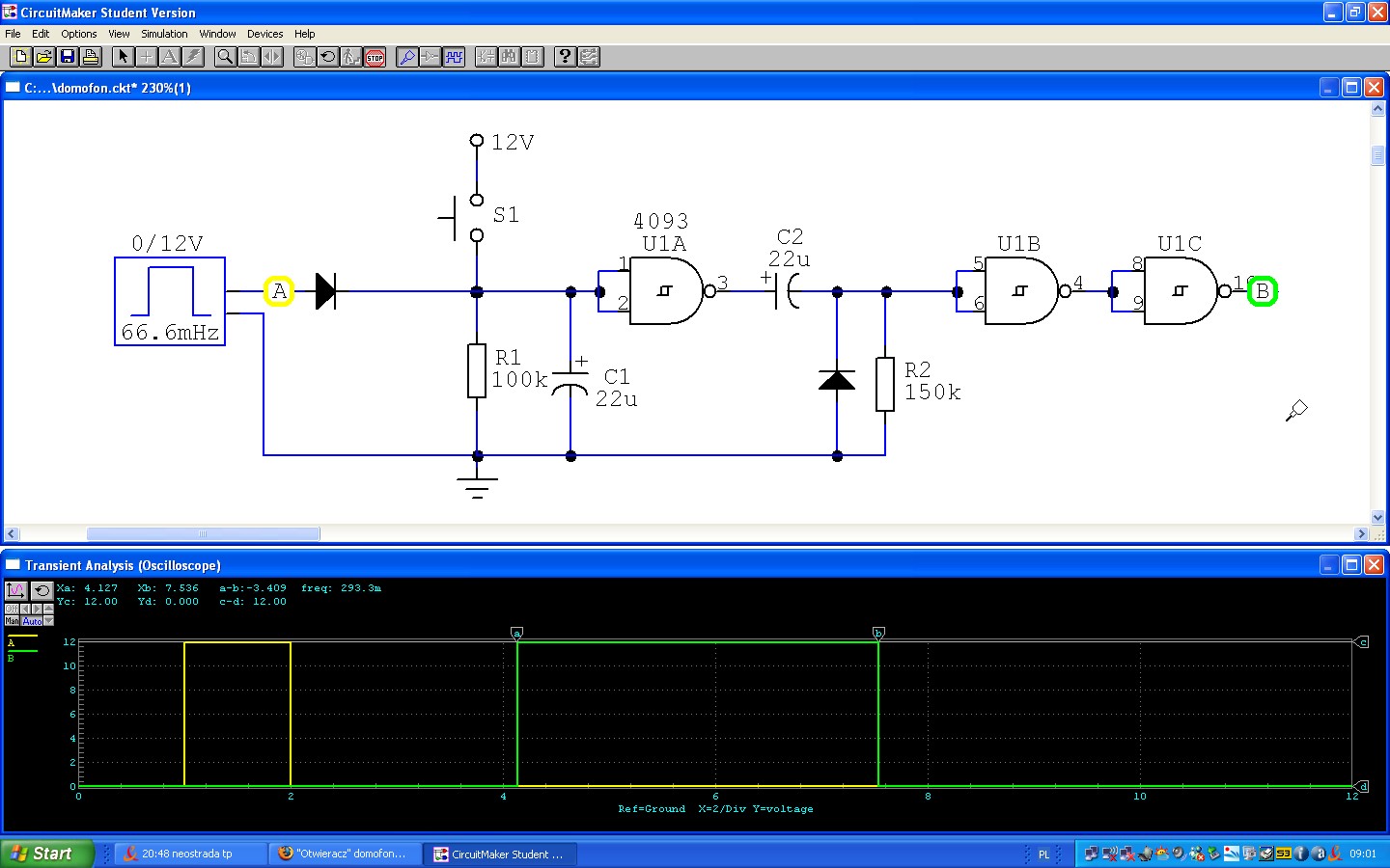

    prezeswal
    Posty: 3869
    Pomógł: 517
    Ocena: 177
    zubel napisał:
    dzwonek domofonu,prostownik,opornik w szereg,równolegle kondensator z przekaźnikiem.Pojemność kondensatora zależna od rezystancji przekaźnika,im mniejsza rezystancja tym większa pojemność.Styki przekaźnika włączają zamek
    Wszystko fajnie tyle, że przy wejściu do firmy należy umieścić "instrukcję obsługi (korzystania)" z domofonu: "Przycisk naciskaj tak długo, dopóki drzwi się nie otworzą" :D
    Układ, reagujący na wciśnięcie przycisku przez dowolnie długi czas można zrealizować także na jednym CD4093:
    Jak zbudować układ opóźniający otwieranie domofonu?
    Po zwolnieniu (rozwarciu) S1 układ "czeka" przez czas określony przez R1C1. a następnie uruchamia rygiel na czas okreslony przez R2C2.
    Możliwe jest wyzwalanie także niskim poziomem napięcia (jedna bramka jest do wykorzystania).
    Z wyjścia układu można sterować np. tranzystor i przekaźnik.
    (Generator impulsów i diody są narysowane tylko do celów symulacji.)
