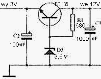

    Najprostsza z możliwych wersji
    Jak zrobić zasilacz samochodowy 12V na 3V 150mA do ładowarki BC-900?

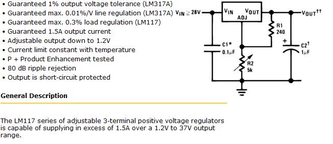

    Witam a próbowałeś użyć jakiegoś stabilizatora np 7805 lub lepiej LM317, tym drugim możesz regulować nap wyjściowe w zakresie 1,4V do 30V chyba wiecej inf na ten temat to znajdziesz na www.elenota.pl
    pozdrawiam karapaka
    zrób taki schemacik i dobierz taką rezystancję żeby na wyjściu było te 3V

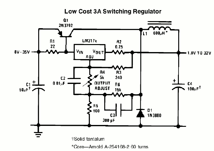

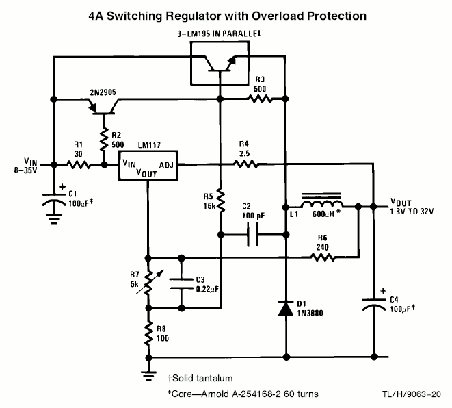

    znalazłem ciekawe aplikacje zasilaczy impulsowych na lm317. - nie będziesz miał grzałki w samochodzie nawet przy 3A poboru, załączam schematy , dokładny opis układu i ciekawe aplikacje po ang. w załączonym pdf
    z ograniczeniem prądu
