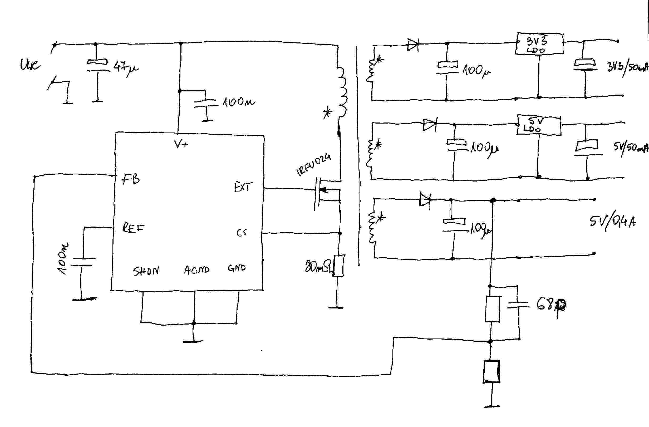

    zrobiłem przetworniczkę flyback na maxie 1771, napięcie wejściowe 10 do 15V na 3 napięcia 5V. No i działa pięknie od 10 do 15 na wejściu trzyma wyjścia jak należy, ale startuje tylko z napięć około 12V i mniej na wejściu, jeśli próbuje wystartować z 14 czy 15V to układ zachowuje się jakby się zatrzasnął, nie pobiera żadnego prądu, na wyjściach ma 0V, a gdy zjadę z napięciem wejściowym do 12V to staruje. Dokumentacja mówi że maksymalne napięcie zaś. tego maksa to 17V więc o co chodzi? Może ktoś mnie naprowadzi.

    Jakiś schemat?

    Oczywiście diody pomiędzy wyjście REF a wejście FB nie dałeś?

    Dziękuje za zainteresowanie, w załączniku odręczny schemat, dzielnik dobrany tak, by robił 1V5 z 5V. No oczywiście nie dałem...

    No to dodaj diodę 1N4148 pomiędzy REF a FB i będzie startować. Anoda do REF, katoda do FB.

    A możesz mi podpowiedzieć na czym polega magia tego rozwiązania?

    Wszystko znajdziesz w PDFie.
    MAX1771 może pracować w dwóch trybach kontroli napięcia - albo sprawdza czy na +V jest 12V albo używa FB. Jeśli na +V pojawi się napięcie wyższe niż 12V a na wejściu FB nie będzie napięcia - nie wystartuje.
