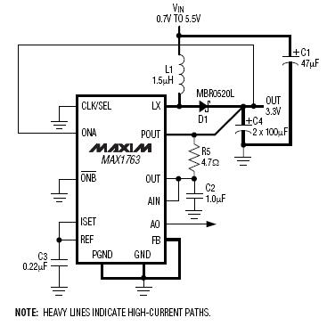

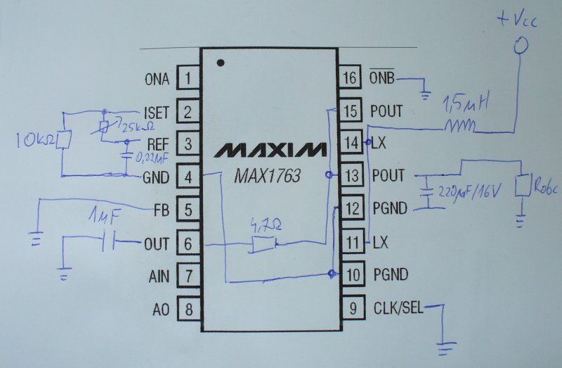

    Próbuje uruchomić układ MAX1763 jako źródełko prądowe (700mA) do PowerLED-a. Skleiłem układ bardzo podobny do tego z noty aplikacyjnej (dodając jedynie ograniczenie prądowe). W fazie testów zamiast diody na wyjście podpiąłem rezystorek 4,7 (później 10) ohm. Całość zasilam napięciem około 5V z 4 akumulatorków AA. Efekt - na wyjściu układu jest około 4,3V. Kręcenie potencjometrem (wpięty pomiędzy ISET i REF) nie daje żadnych rezultatów. Wejście ONB łącze z masą zworką. Zdjęcie zworki (czyli wyłączenie układu) nic nie daje.
    Czy układ jest ubity, czy może ja gdzieś zrobiłem błąd?
    Poniżej schemat.

    Dioda Schottkiego była zgodnie ze schematem. Później dopatrzyłem się innego, gdzie jej nie było - i również spróbowałem tej wersji (dioda jest potrzebna przy napięciach > 4V. W moim przypadku wystarczy niższe).
    Odnośnie ONA Układ ma dwa wejścia. ONA (załączane stanem wysokim) i ONB (załączane stanem niskim). Wg dokumentacji wystarczy wykorzystać jedno z nich (ja wykorzystałem ONB).
    Niestety nie mam oscyloskopu żeby sprawdzić co jest na wyjściu.

    Zwykle jest tak że nie używane wejścia sterujące podłącza się do masy lub zasilania. Nie wykonywałem nigdy zasilacza na tym układzie ale moim zdaniem to jest główna przyczyna twojego sukcesu.

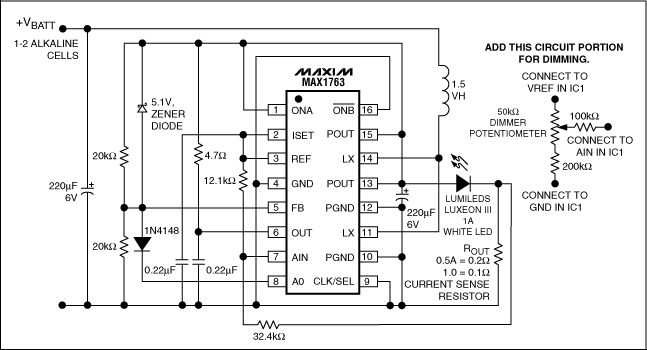

    Zakładam że chodzi o jednego Power-LEDa - przyjmijmy Uf diody 3,3V @ 700mA a Ty zasilasz całość z ~5V (4x NiMH/NiCd) a MAX1763 to
    1.5A, Low-Noise, 1MHz, Step-Up DC-DC Converter
    poza tym jak chciałeś "źródełko prądowe (700mA)" to przydałoby się jakoś mierzyć prąd LEDa
