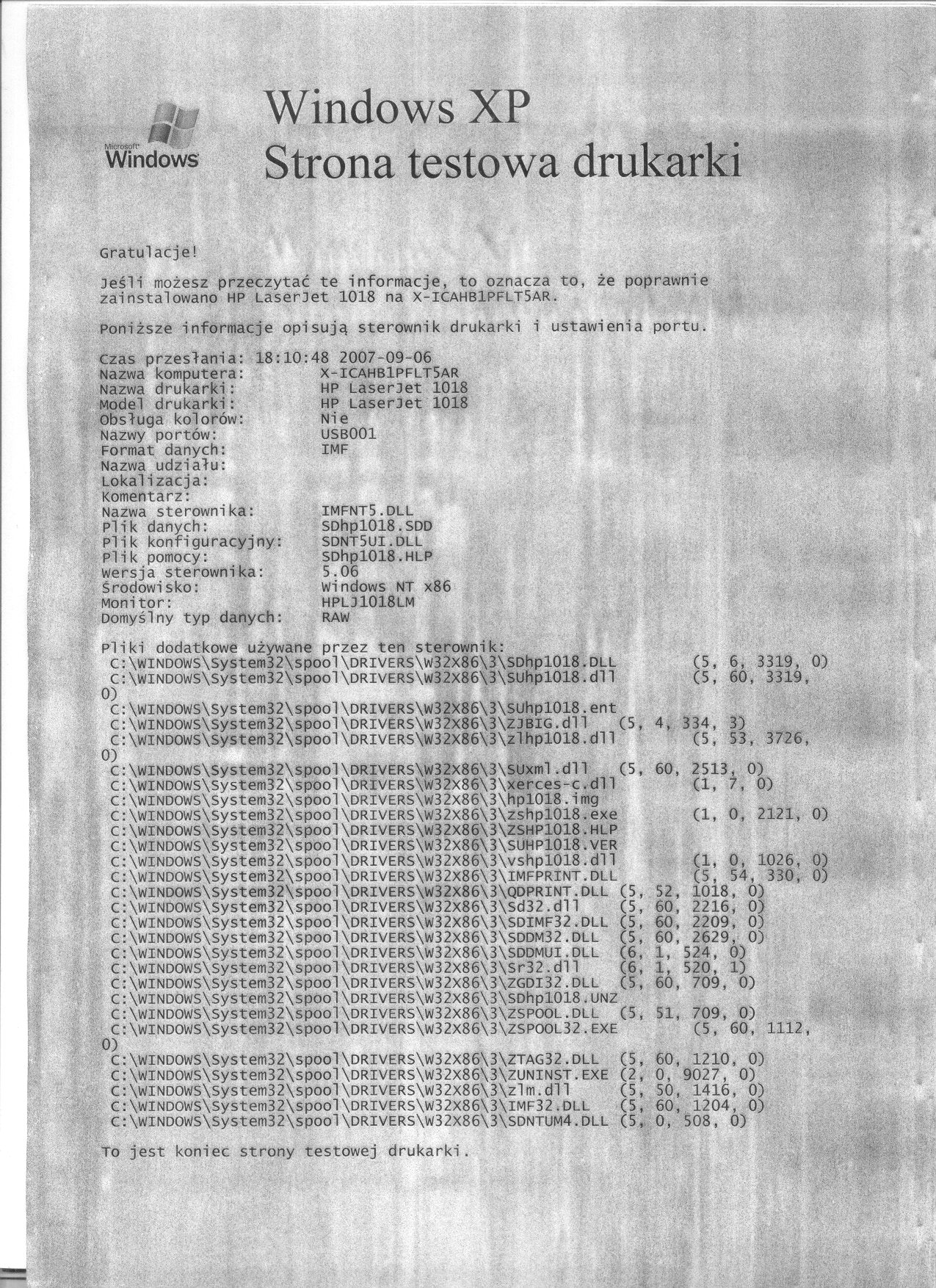

    jak w temacie. Po dokłanym wyczyszczeniu kasety Q2612A zgodnie z instrukcją dostępną na forum i złożeniu jej mam dziwny wydruk. Tzn litery jak litery są OK, ale cała kartka jest koloru szarego ciemno szarego z takimi mazami. Nie wiem co jest grane.
    Proszę o pomoc bo nie mam za bardzo ochoty wydawać 120 PLN za nową kasetę.
    W załączeniu przesyłam real photo to co wychodzi z niej po czyszceniu i regeneracji.

    zasypywałeś nowy toner ?

    A czym czyściłeś rolkę ładującą (taki czrny gumowy wałek nad bębnem) ? Jaki toner wsypałeś?

    Szcerze zabij mnie ale nie pamiętam jeden z nich tzn tem szary na którym osadza się toner ten namagnesowany czysciłem wodą z mydlem, natomaist ten czarny spirytusem.
    ktos mi zasugerowal zeby najlepiej zadnych walkow nie czyscic ani woda ani spirytusem lub izopropanolem tylko oczyscici sprezonym powietrzem, po ponownym jej rozkreceniu i zlozeniu objaw ten sam jak na zdjeciu.:(
    Nadmieniam ze kaseta orginalna a toner kupiony na allegro ale gosciu OK bo ma ok 4000 pozytywow z tego tonerka.

    Ale podejrzewam, że bębna też nie oszczędziłeś i wyczyściłeś go?
    Radzę jeszcze raz wyczyścić wszystko, wsypać 100% pewny toner, umyć wałek magnetyczny izopropanolem, wałek ładujący dla pewności wymienić no i bęben pewnie też.
    Ale kluczowy to jest toner i bęben.
    A jak nie dasz rady to możesz wysłać toner do mnie to ci go zrobię na cacy :-)
    A spirytus to lepiej rozrobić z wodą, dodać cytryny i smarować się od środka :-).

    Moje doświadczenia z tonerami są "niewielkie" ale potwierdzam to co napisał "łikam" zasugeruję jednak sprawdzenie listwy bębna ! ponieważ niepopudrowana lubi sie zawinąć ! rozmontuj toner wyczyść wszystko (bęben i wałem magnetyczny izopropanolem 100%, a wałek gumowy "elektrodę" rozcięczonym izo.50%) nie montuj na mokro ! pozostaw do wyschnięcia (pamiętając o tym że bęben jest światłoczuły, schowaj go w ciemne miejsce) sprawdz listwę (wyczyść listwę zbierającą izo 100% i jak wyschnie popudruj tonerem) zmontuj wszystko i sprawdz :) P O Z D R A W I A M
    PS. jak nie pomoże wymień toner (ten czarny proszek) i powtórz procedurę ! :D

    A założyłeś małą sprężynkę z jednej strony bębna? No i oczywiście bęben jest w porządku? Jak tak to zamień elektrodę ładującą /wałek gumowy/ może być z 5L,6L, 1100. W 12A czesto one padają, takie jakies słabe.

    Prawdopodobnie winą jest rolka ładująca. Po rozebraniu kasety i ponownym wyczyszczeniu efekt jest ten sam. Po ponownym rozkręceniu okazało się, że część toneru "zbiera się" powyżej bębna . Muszę gdzieś dorwać pustą kasetę i ponownie zasypać ją :(

    No i wszystko jasne... moje przewidywania się potwierdziły :-) Czyściłeś odwrotnie- tj. wałek ładujący czyść wodą (ja czyszczę płynem do szyb) a magnetyczny spirytusem. Spirytus zniszczył ci rolkę ładującą. Podnień ją z wkładu od np. HP LJ 1100 lub 5L/6L albo 1200/1300 są dużo tańsze (puste wkłady) , a rolka pasuje na pewno!

    od kiedy pamietam czyszczę elektrode izopropanolem i nigdy nie miałem problemów, wręcz przeciwnie poprawiało to jakość, ale jeśli magnetyczny zalałeś wodą i nalała sie do środka to najprawdopodobniej może sie kryć tu wina....

    Pojechałem specjalnie do Katowic po pustą kasetę. Rozkręciłem i postanowiłem potraktować ją na sucho, bez zadnych płynów w stylu izopropanolu, spirytusów lub też wody z ludwikiem tylko odkurzacz lub sprężone powietrez i efekt identyczny jak w pierwszym moim poście :(

    Z tego co opisujesz wynika raczej, że to wina tonera.
    Tak się dzieje jak wsypiesz do hp toner np z analogowej kopiarki canona albo innego xeroxa.
    Może butelki im się pomieszały ?
    Teraz pozostaje tylko kolejny raz wyczyścić kasety i wsypać PEWNEGO proszku.
