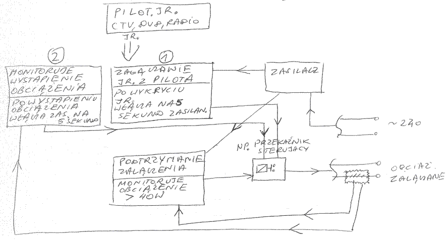

    W sumie powinno to wyglądać mniej-więcej tak jak na rysunku. Uruchamianie za pomocą 1 wydaje się proste i pewne, problem z modułem 2.
    Ktoś ma pomysł jak zrobić przekładnik prądowy, lub na inny sposób monitorowania poboru mocy/prądu?
    PS. Przy taryfie mojego ZE zysk wynosi 600zł/rok. Niby niewiele, ale np. klimatyzacja przez całe lato + przewidywany "estymowany" koszt urządzeń zwracają się w 9 miesięcy.
    PS'. pobór mocy całkowity jest sumą poborów cząstkowych. Np. zasilacz bramy wjazdowej 20Wx2, komplet dvd+tv+magnetowid itd 44W, komputery po 40W itd. Nie sądzę by to wszystko NARAZ się zepsuło - po prostu tak jest zaprojektowane.

    Można ze zwykłego transformatora zrobić.
    patrz http://www.dacpol.com.pl/plikkoi8r.php?plik=ofer/el/7_elektrotechnika/5_transformatory/29.html&PHPSESSID=e0f5d7d13a519d64276583fd4626ebab
    cena porównywalna z transformatorem.
    TA/150625 1 : 1000 20 A 18,20 zł do twojego zastosowania powinien być bardzo dobry.
    poz. dioda
    ps. cieszy :D że schemacik 'pomysł' przypadł Ci do gustu.

    Aha, czyli wystarczy przewinąć dowolny transformator... wyjdzie taniej.
    Powracając do meritum. Trzeba by dodać jeszcze wersję 3: zwykły przycisk powodujący załączenie przekaźnika powiedzmy na 2 minuty, reszta bez zmian.

    A może zamiast transformatora przewinąć przekaźnik , przerobić go na prądowy . Włączyć go szeregowo z odbiornikiem i tylko przycisk który by zwierał styki przekaźnika na czas uruchamiania. Co do mocy pobieranej w stand-by przez różne urządzenie to wystarczy je ręką pomacać żeby stwierdzić że obudowy DVD SAT itp. są całkiem ciepłe , więc troszkę mocy się wydziela.

    Czyli kwestia modułu "podtrzymanie załączenia" jest rozwiązana przekładnik prądowy + prosty komparator napięcia wysterowujący przekaźnik.
    Kwestia modułu 2 - sterowanie z pilota - również (uniwersalny czujnik np http://www.cyfronika.com.pl/semi/cz_ired.htm) + wysterowanie + podtrzymanie na 5 sekund i do przekaźnika).
    Pozostaje kwestia modułu 1. Tu nie mam pomysłu. Proponowane przez kolegę włączanie co pewien czas - "na czuja" wydaje się być jedyną drogą. Jakieś propozycje?

    Nie potrzeba kodów. Wystarczy wykrycie obecności sygnału IR z pilota wycelowanego w kierunku np. TV. Ten sam sygnał po chwili uruchomi TV. Jeśli nie dojdzie do uruchomienia TV po 5 sek zasilanie zostanie wyłączone - vide schemat.
